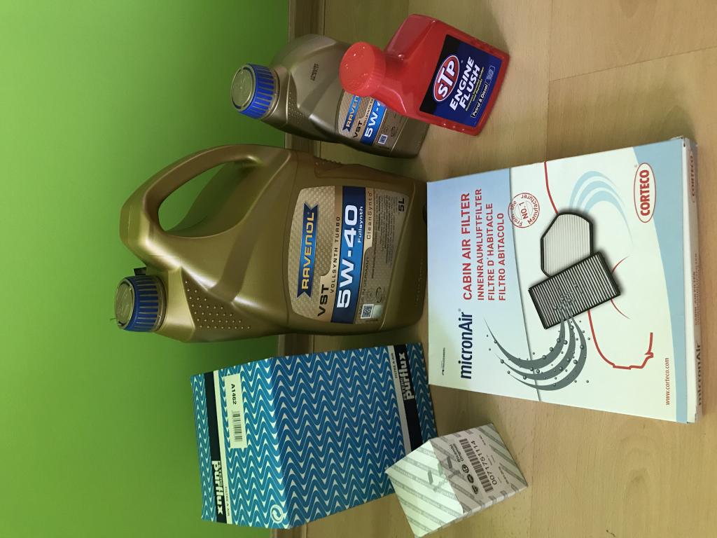

  9. #11349
    Użytkownik Świeżak Avatar baton
    09 2011
    Alfa
    153
Nazwa:	D637CEF3-3B87-4D91-BC06-1DEA1B291734.jpg
Rozmiar:	96.8 KB
    Ja już swój zestaw mam.
