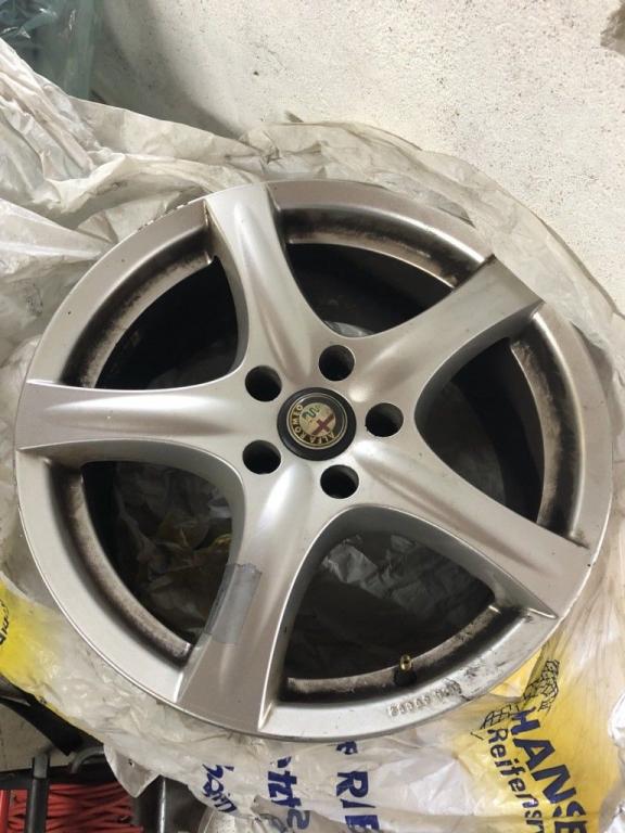

    felga 18', ktoś kojarzy co to za wzór?

    Jest to Ronal R42
