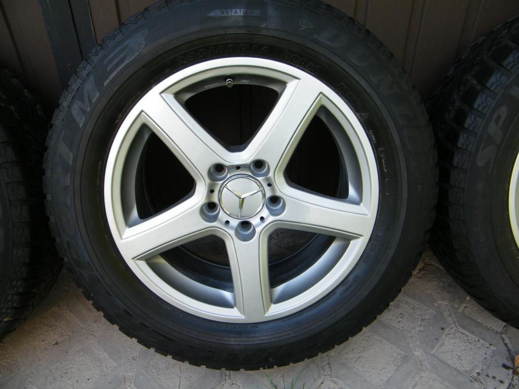

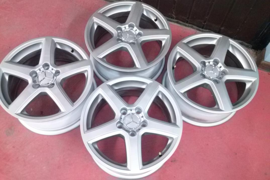

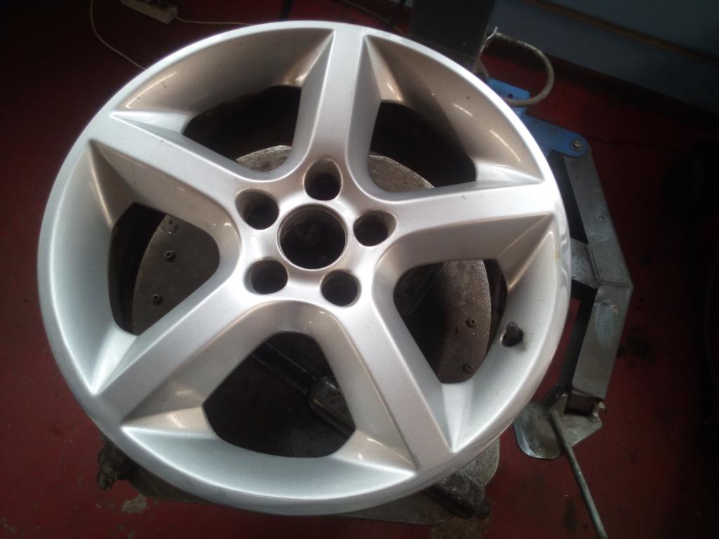

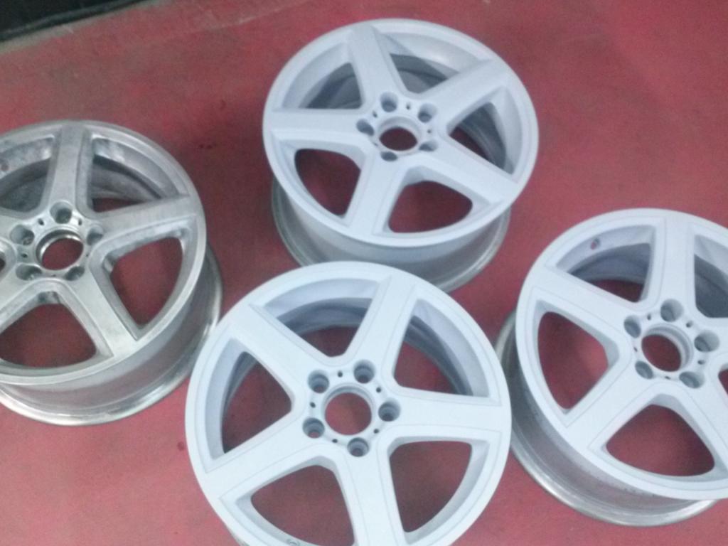

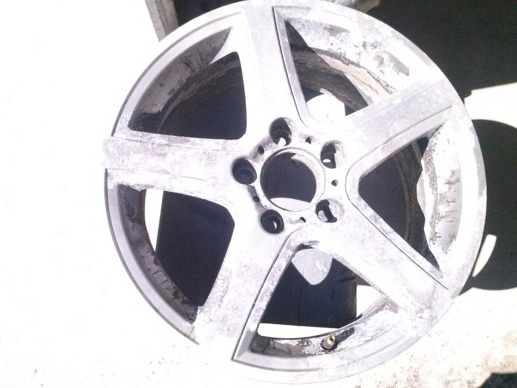

    Cytat Napisał Nazar Zobacz post
    Ja oddaje do wlasnie takiego lakiernik "przemyslowego" od lat. Oddaje tam połowa Vageniarzy ze Śląska i wielu Alfaholików. Gość piaskuje ale delikatnie bo powierzchnia jest gładka , szlifują ranty jezeli jest potrzeba i malują proszkowo. Moze nie jest to dzieło sztuki jak u Delocha ale nie narzekam. Cena za komolet 19" to 350-400pln zaleznie od koloru. Wiec nie wiem czy warto się paprać sprayem gdzie lakier samochodowy czy ten z Motipa czy dowolnej firmy nie jest tak odporny a komplet 17" wychodzi z 250pln (...)

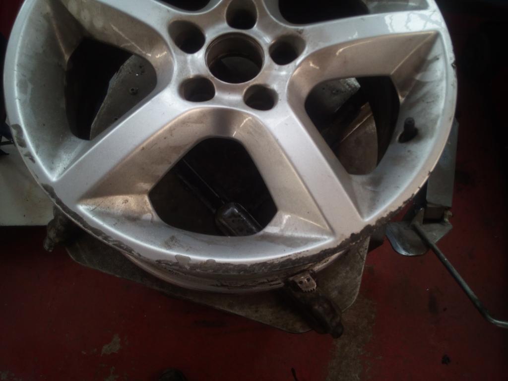

    Cena za komplet to 60zł (podkład, baza i klar) nawet jak kupisz do 17 dodatkowo klar i bazę to i tak 100 nie przekroczysz - to tak gwoli sprostowania. Pytanie padło o felgi 16 cali o ile się nie mylę i w tym przypadku 400 stówy za komplet mija się z celem. Przy ładnej feldze 17-18 cali to rzeczywiście jak najbardziej opłacalne.... Wkleję kilka moich zdjęć felunku jak znajdę.
    Co do trwałości to jak napisałem - nie jest źle i nie powielajmy tych legend, że lakier złazi po sezonie lub dwóch... Nic nie złazi.
    Poniżej 16" Dezent U-Design 5x112 pod S-Klase robiony od podstaw - lakier usuwany chemicznie V33, aluminium rozszlifowane bo felgi były w tragicznym stanie - wszystko utlenione....
    Kolejne po Dezentach to felga od Opla z uszkodzonym rantem - po wstawieniu na warsztat i po godzinie roboty.... - nie mam fotek z lakierowania niestety ale efekt równie zadowalający.
