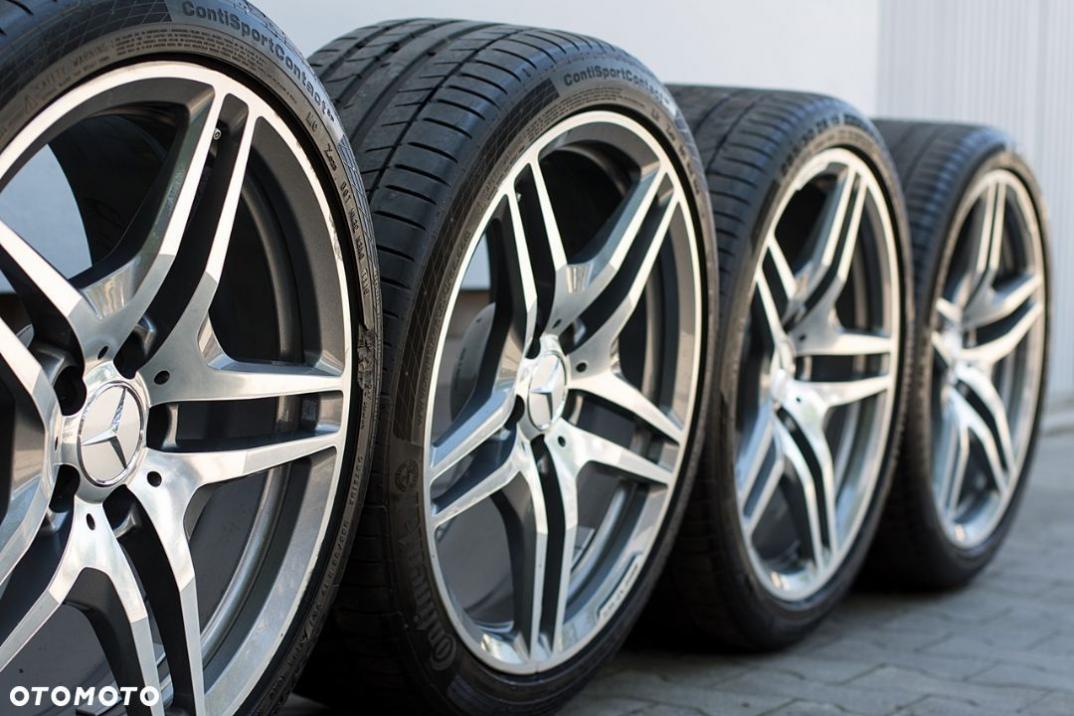

    01 2018
    Wawa
    159 SW Ti 2.4 JTDm Q4
    127
    Cytat Napisał piraciskooo Zobacz post
    Wybacz faktycznie nie napisałem. Alfa Romeo 159 1.9 jtdm 150km 2008, polift, małe brembo, standardowy zawias.
    Otwór centrujący w mercedesie to 66,6 wiec bez problemu można przejść na 65,1. Niestety po felgi mam 300km w jedna strone i nie ma jak przymierzyć :/
    Felgi wyglądają tak, jeżeli to coś pomoże:
    Załącznik 253282
    Przewertuj dokładnie internety w poszukiwaniu informacji czy fabrycznie gdzieś szły takie felgi (w takim rozmiarze, wzorze i o takich ET) do któregoś mercedesa w AMG. Ja nie jestem pewien.
    Bo na podstawie "szukaj grafiki w google" i ogłoszenia które znalazłem to 4tys zł to byłaby wygórowana cena jeżeli felgi miałyby się okazać podróbami.
