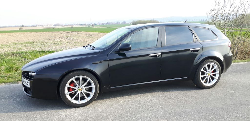

  10. #11530
    05 2014
    Szczecin
    Alfa 159 2.0 JTDm SW
    416
    Nazar napiszę to jeszcze raz, kozacko wygląda na tych felach plus to obniżenie . Też takie chcę
