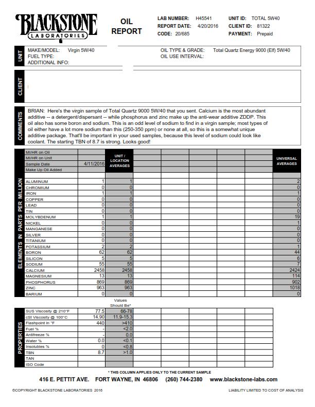

    Dokładnie, dlatego dla zainteresowanych wklejam analizę Totala, można sobie porównać z deklaracjami producenta
    Thx, trochę nie do końca jasne czy użyty był olej nowy czy używany ? Jest może podobny test Tridenta od Millersa ?
  3. #11663
    Użytkownik Alfista
    07 2010
    mam
    4,285
    Z analizy jasno wynika, ze to olej świeży. Testów millersa jak na lekarstwo ale to chyba tylko przez politykę producenta.
    Na tych cyferkach się nie znam, aż tak technicznie nie jestem w tym dobry Sugerowałem się opisem który nie do końca jest jasny.
    Zaryzykuję w takim razie tego Millersa, jeżeli jest lepszy od TOTALA to oznacza to jedno, musi być genialny Jak wspomniałem, złego słowa o Totalu nie powiem. Zalałem też tego Totala tylko w wersji 10W40 do Peżota 206 z LPG i przez 40tyś km ładnie umył silnik plus jak silnik nie brał oleju na początku tak nie bierze go i po dzień dzisiejszy -ponad 160 tyś km przleotu.
