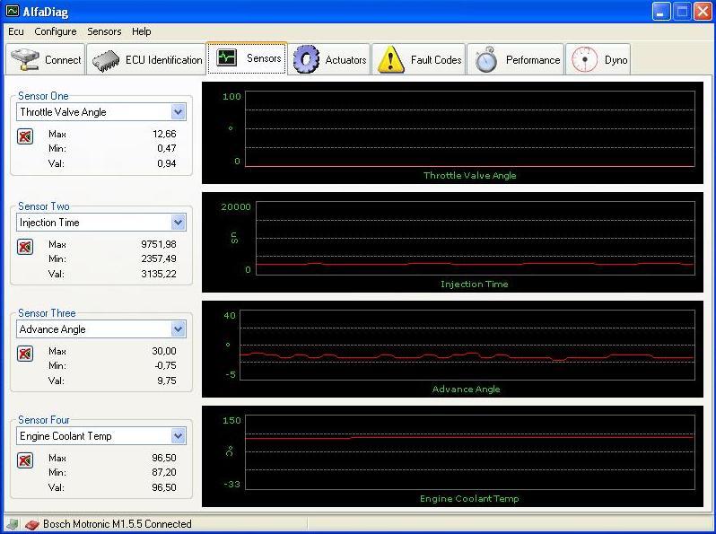

    Yokuze dziś zakupiłem przepustnice, udało mi się zakupić w Słupsku, dostałem w bardzo dobrym stanie, zero luzów na osi, śrubka nie kręcona, klapka opiera się na śrubce. Wymieniłem przepustnice, zrobiłem reset i adaptacje i niestety nic się nie poprawiło z falowaniem. Jedyny plus że mam sprawniejszą przepustnice Miałem nadzieję że to będzie to, ale niestety. Czekam na info odnośnie updateu softu. Yokuze pytałeś się jakie mam spaliny z wydechu przy rozruchu. Wydaje mi się że powinny być mniejsze, dużo też pali, ale to może być wynik softu na zimnym silniku. Przy okazji, poszukaj softu który zmniejszy zużycie paliwa będę wdzięczny
    Tutaj zrzut z AlfaDiaga z dzisiejszej adaptacji po wymianie przepustnicy.
