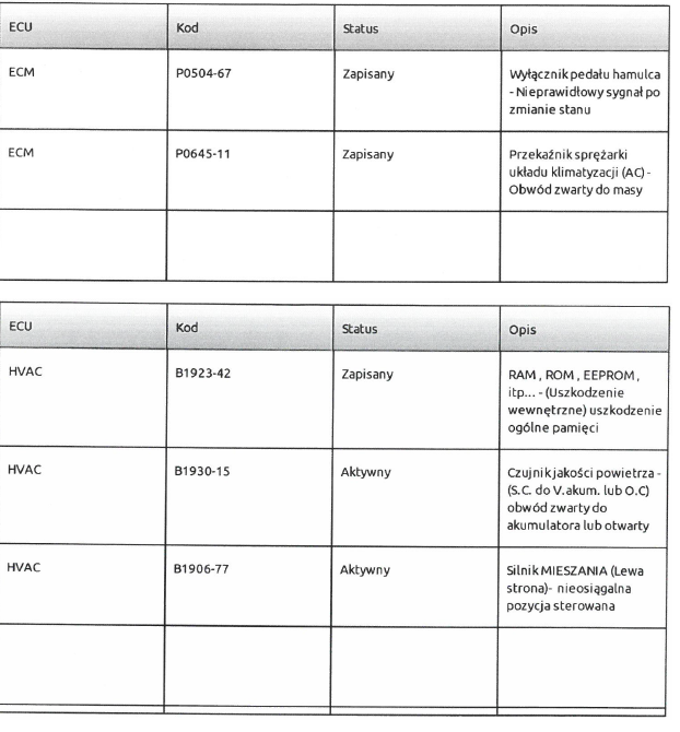

    Fajnie wygląda?

    P0504 miałem - wystarczyło wyjąć czujnik pedału, poruszać cięgnem 2-3 razy w pełnym zakresie i błąd nigdy więcej się nie pojawił. Czas naprawy 5 min, koszt 0 PLN.

    A dzisiaj pojawił się jeszcze błąd czujnika skrętu.
