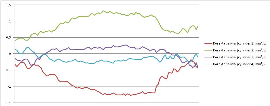

  5. #1175
    Użytkownik Rowerzysta Avatar stawu
    04 2010
    Starachowice
    AR 159 1.9 JTDM 2005r Sedan
    440
    Ja lałem Liqui Moly 1052 i kosztował nie całe 40zł (nie pamiętam) Ale jakoś nie zauważyłem różnicy. Teraz mam coś takiego:
    Wszystko wyłączone, obroty ok 2000. Spalanie w normie.

  6. #1176
    Użytkownik Pirat drogowy Avatar axel83
    08 2009
    Alfa Romeo
    257
    Cytat Napisał stawu Zobacz post
    Korekty sprawdzamy na wolnych obrotach , przy gazowaniu korekty zazwyczaj się wyrównują
  7. #1177
    07 2012
    LHR
    Nuova Bravo, 159
    13,787
    Bieg jałowy, silnik rozgrzany do temp. optymalnej (ok 90*C) i wszelkie obciążenia wyłączone. I trzeba mieć na uwadze, że olej 2T zajechanych wtryskiwaczy nie naprawi
    Używałem właśnie tego LM 1052, to jest półlitrowe opakowanie. I wlewałem tak mniej więcej 300-350 ml na cały zbiornik.
