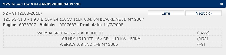

a czy był fabrycznie to też wleźć ale w EPER, wpisać VIN i sprawdzić kody
na przykładzie mojego VIN widzisz kody jak niżej LV22, M92, V8 :

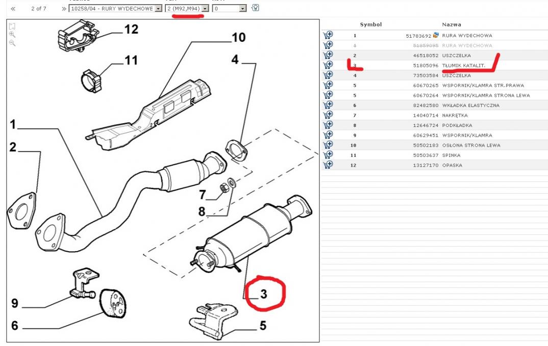

teraz sprawdzasz układ wydechowy i widzisz zwykły katalizator występujący w autach z kodem M92 (jak u mnie) lub M94 :

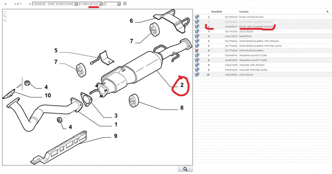

ponieważ jednak jesteś dociekliwy i wiesz że są auta z dpf - szukasz na rysunkach dpf i widzisz jaki kod musi mieć auto z fabrycznym filtrem,
otóż musi mieć M92 + E733, jak pamiętasz z pierwszego rysunku nie ma u mnie E733 czyli wyjechało z fabryki bez filtra :

A czy ktoś się orientuje czy na forum jest osoba która pracuje w salonie i mogłaby sprawdzić VIN ?
A jak to jest, że po wpisaniu swojego VIN-u wyskakują 2 wersje, 150KM i 170KM?

zar93700003430515
opozycjonista, mam takie pytanie:
dlaczego w niektórych przypadkach (np. przy tym vinie wyżej), e-per podaje różne wersje mocy. W przypadku auta Adama mamy podane dwie opcje do jednego vinu - 150 i 170 KM. Widziałem też Alfę z trzema mocami dla jednego vinu (120, 136 i 150 KM). O co to chodzi?
EDIT, właśnie zauważyłem, że Adam o to samo zapytał...
