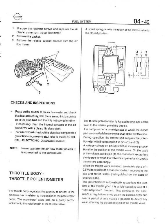

    a ja bym go najpierw miernikiem sprawdził :
Nazwa:	TPS.jpg

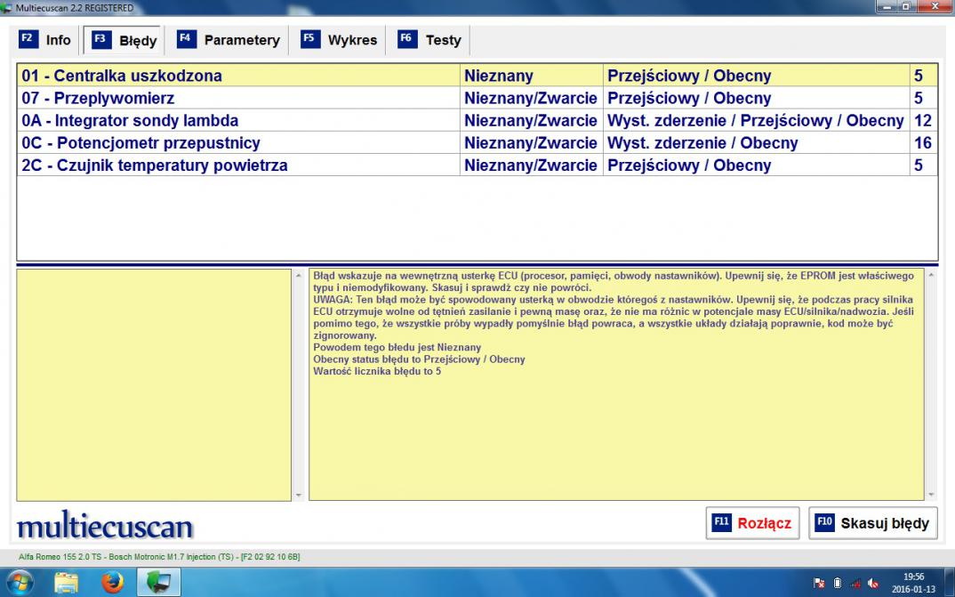

    Panowie pomóżcie, moja alfa szarpie i się dusi czasami podczas lekkiego dodania gazu, czasami podczas dodania gazu w podłogę nie chcę przyspieszać, a czasami jedzie normalnie, na biegu jałowym chodzi równo, z początku myślałem że to przepływomierz, lecz MES wskazał kilka innych błędów które po skasowaniu po chwili wracają, za co się zabrać pierwsze? bo chyba nie wszytko na raz się mogło zesrać? Dodaje film i foto jak to wygląda.

    moim zdaniem czujnik położenia przepustnicy lub przepływka powoduje taki hece

    zabrakło tylko czujnika położenia wału byłby komplet. na jakims innym ecu jest to samo?

    Innego ECU nie sprawdzałem póki co.

    Czujnik połozenia przepustnicy, temperatury silnika i przepływomierz są sprzężone ze sobą
