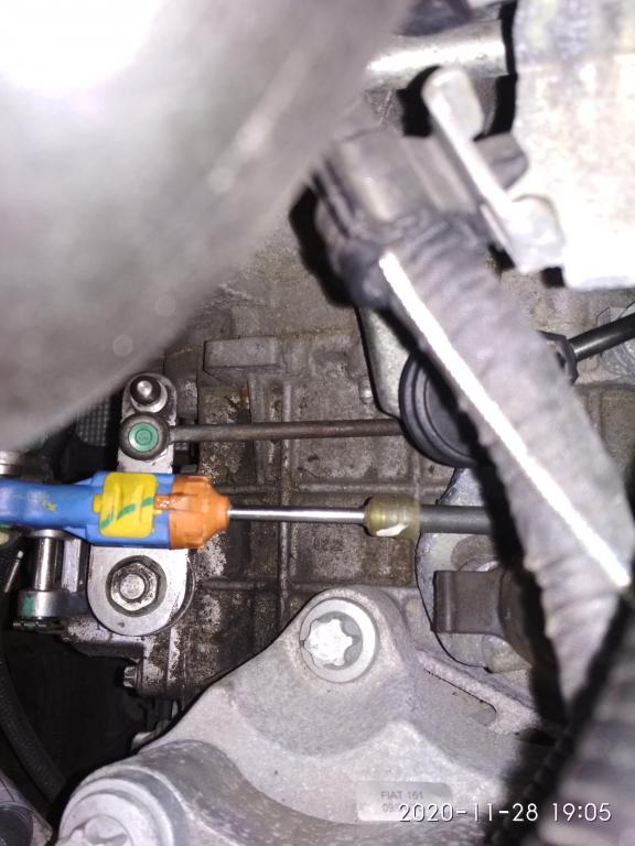

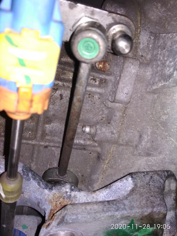

    Dla tych co nie załapali się na wybierak od p@blo schifter zrobiony własnoręcznie...wersja dla ubogich koszt 0zł,bo użyłem mocowania siłownika klapy z jakiegoś auta i zamontowałem 50mm od osi wybieraka(ori bolec 60mm) i teraz mam wybór ori skok i krótki,trzeba tylko łącznik oryginalny zamontować na odwrót bo nie mieści się ten duży gumowy przegub,albo trzeba kupić dwa metalowe przeguby i zrobić łącznik taki jak w tym od pablo(koszt 20zł) a efekt petarda Przy okazji skasowałem luzy wzdłużnie i poprzeczne(wytarta stal wybieraka)
