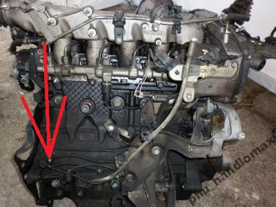

    Posiada ktoś jakieś zdjęcie gdzie w 2.4 jtd jest ten czujnik położenia wału?
    Chciałem to dziś wymienić ale nie mogłem zlokalizować ani od dołu ani od góry :/

    Jest pod rozrusznikiem tu masz foto. Ja jak wymieniałem to odkręcałem rozrusznik wtedy jest elegancki dostęp.

    Dzięki
    Wieczorem jeszcze raz będę próbował to wymienić
