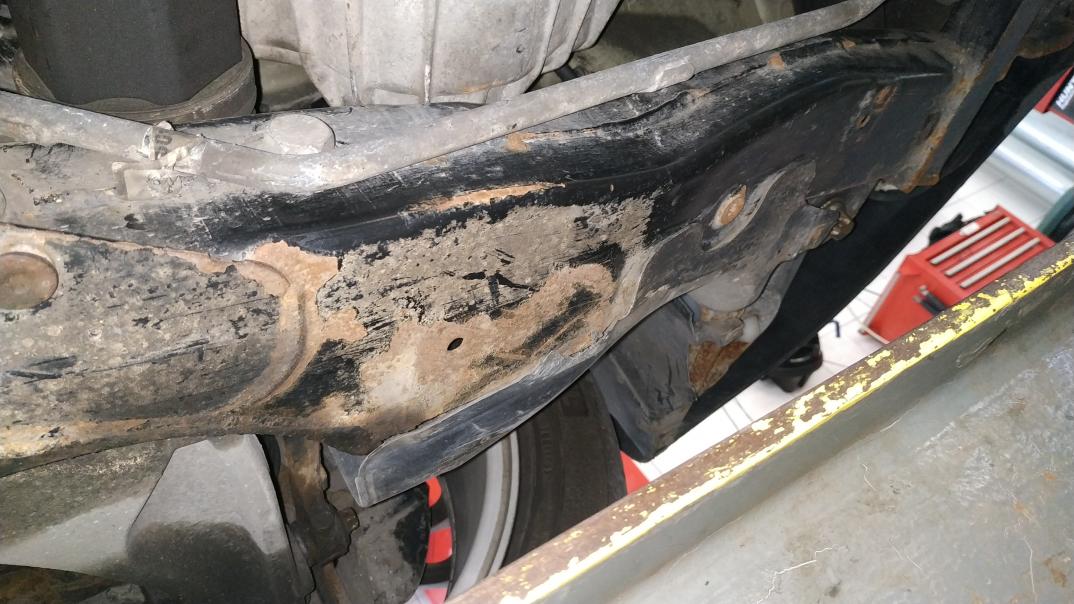

    Wszystko jest w tym wątku. Od super nowoczesnych powłok, żywic do hameraida. Zależy też jak chcesz to zrobić. (zdejmować sanki, czy na aucie).
    Tak na prawdę, czego byś nie użył, z przeznaczeniem na rdzę, to najważniejsze jest najpierw pozbyć się luźnej powłoki/rdzy. Potem możesz zabezpieczyć jakąś chemią. Choćby kortaninem.. no i na to jakaś farba. Byle dokładnie, w każdym zakamarku Albo bezpośrednio na rdzę (typu hammeraid) albo jakiś podkład i warstwa docelowa.
    Jak sanki masz jeszcze w dobrym stanie to taka operacja wystarczy na długo (tak myślę), a jak są już duże wżery to lepiej zdjąć to, może pospawać, zapuścić coś do profili zamkniętych i dopiero pomalować.

    Trochę mi to w niesmak bo po zrobieniu sprzęgła/wysprzęglika myślałem, że na razie koniec kosztów, a tutaj zerwane tuleje w dolnym wahaczu no i właśnie nieszczęsne sanki. Myślę je zdemontować, oddać do piaskowania i już w celu zoptymalizowania kosztów samemu zająć się nałożeniem odpowiednich preparatów. Tylko co polecacie zrobić krok po kroku?
    2007 rok, chyba nie jest tak źle jak u niektórych.

    Oszlifować z zewnątrz, nanieść farbę, przez otwory technologiczne wpuścić wosk do zabezpieczania profili. Oczywiście wszystko bez demontażu z auta.
