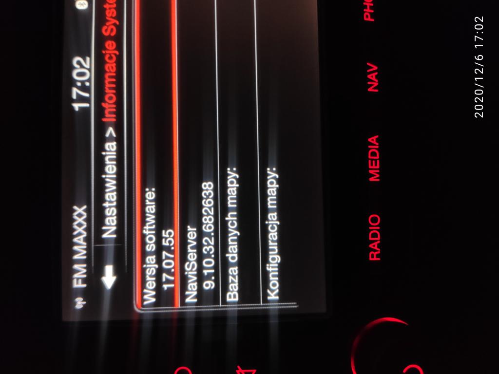

    Mapa wgrana tylko nie wiem jakie były przyczyny niepowodzeń. Sformatowałem pena od nowa wgrane pliki i jest. Nie paliłem motoru tylko prostownik i minutnik na 18min. Jak ekran zgasł szybko załącz. To dla tych co nie chcą palić auta. Co do zdjęcia wkleiłem zdjęcie wnuków. Mam teraz piękny ekran powitalny.
    Pytanie jeszcze o mapy w systemie nie ma info o wersji . Jak na zdięciu.Kliknij obrazek, aby uzyskać większą wersję

    Brak informacji o wersji mapy to bug, który nie ma wpływu na działanie nawigacji. U mnie jest tak samo.

    Potwierdzam, nie wyświetla się wersja map. Autor aktualizacji zamieścił wprawdzie poprawkę, jest tu: https://mega.nz/folder/kURhTCbJ#uJhK...older/JNpQgZyb (plik 2020v2 MapDB Version Fix.zip) ale ona też nie rozwiązuje błędu.
