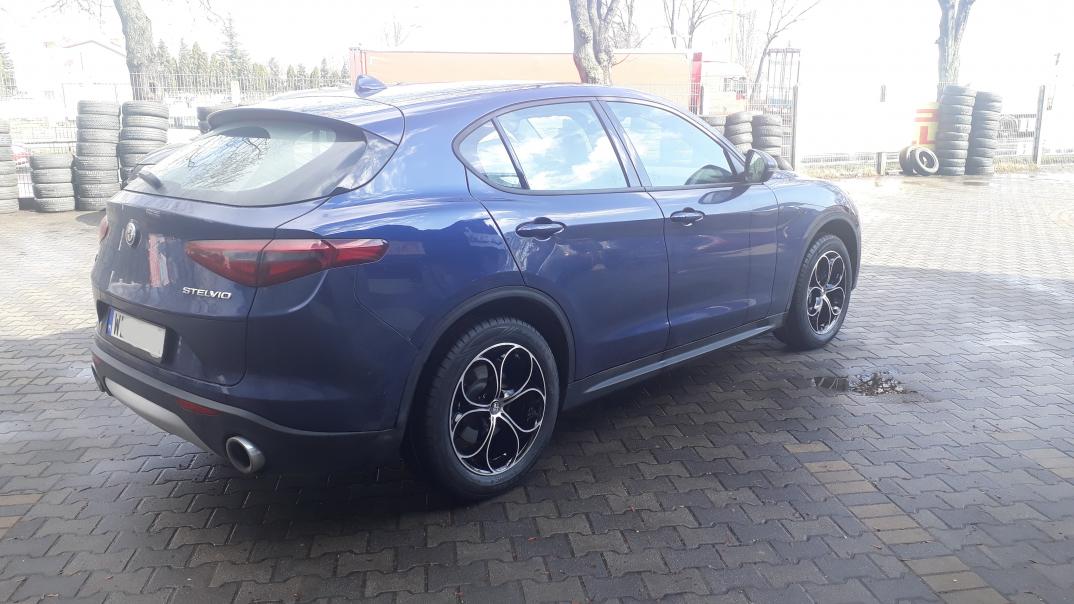

    Uzupełnienie oferty..
Nazwa:	20 - RL Stelvio.jpg
Rozmiar:	48.6 KB

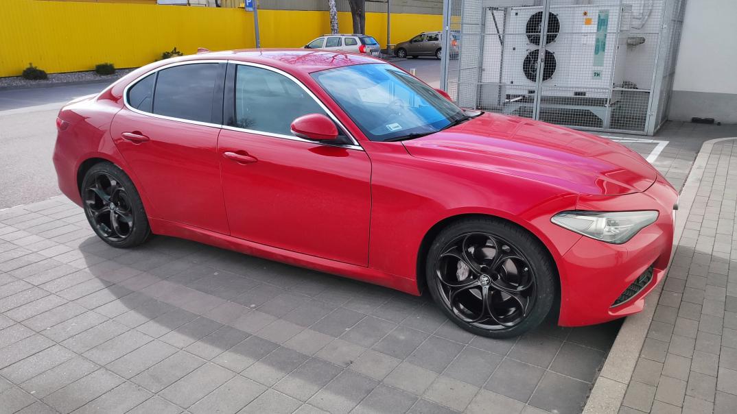

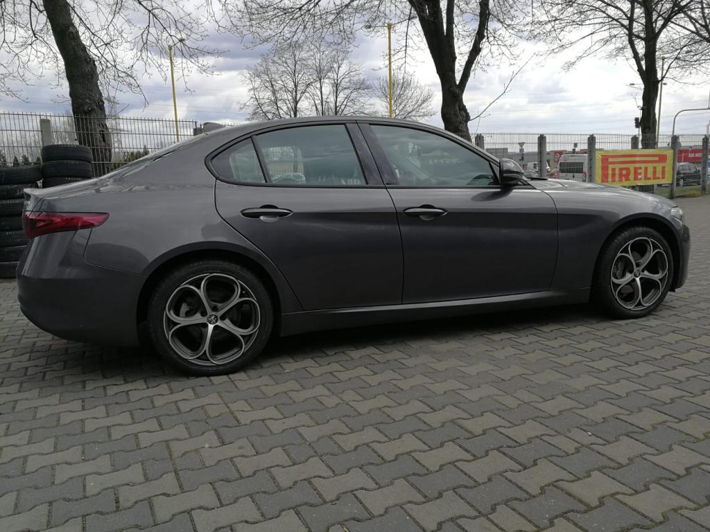

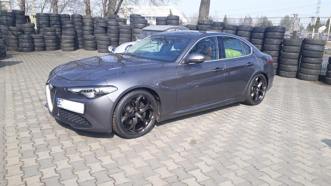

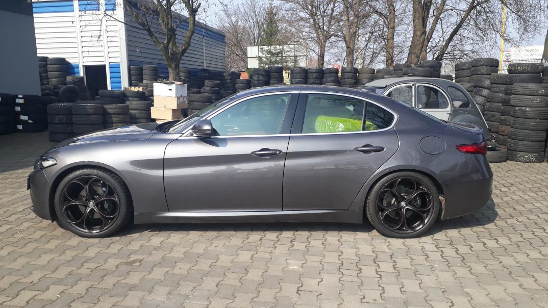

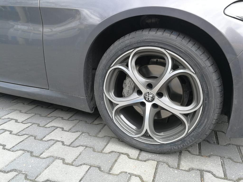

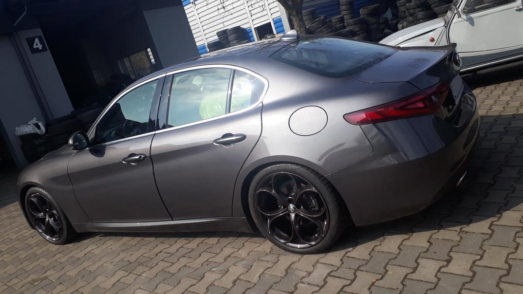

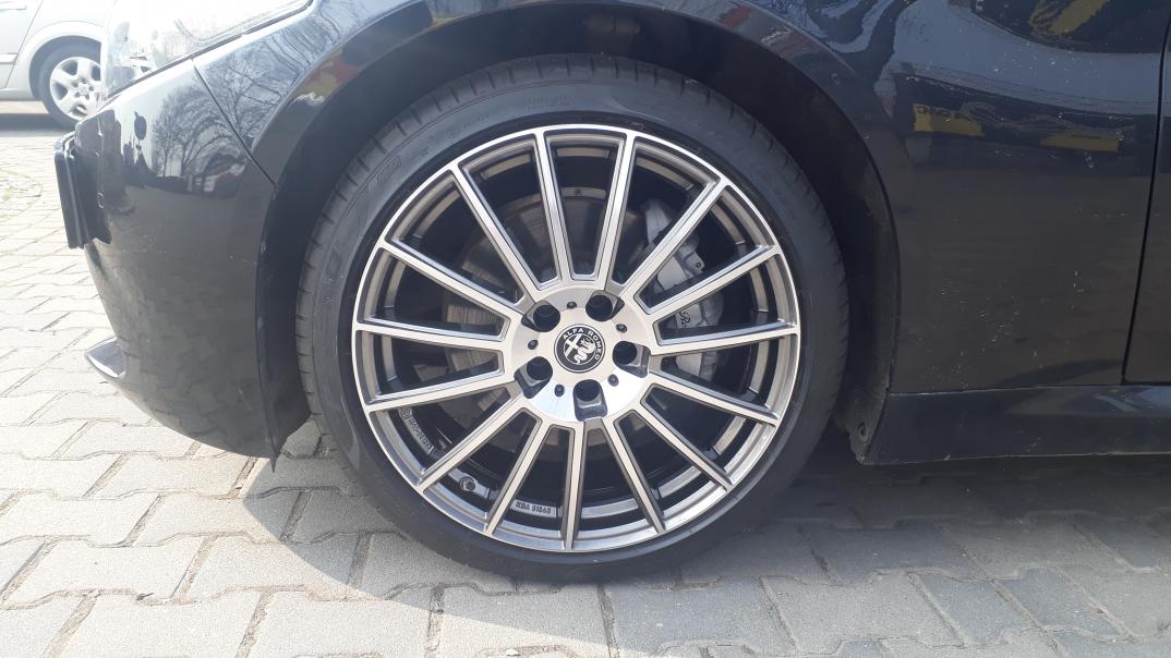

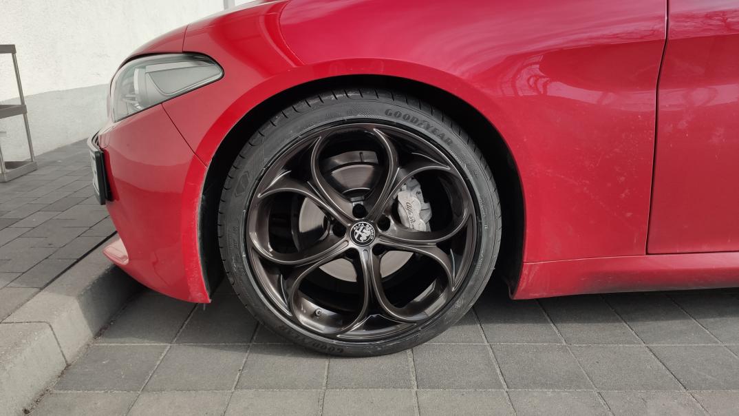

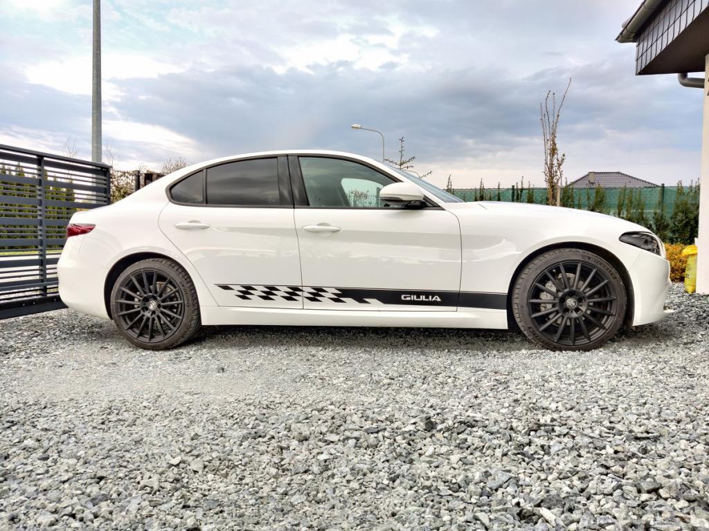

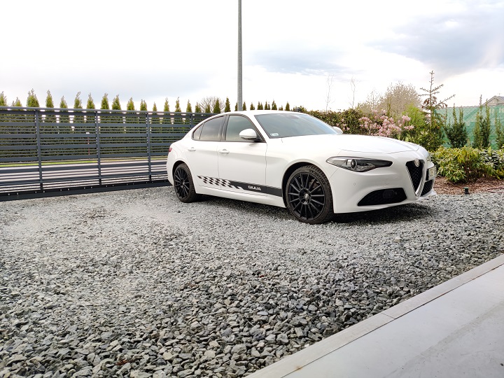

    Miałem dzisiaj przyjemność wymienić zamówione koła u [MENTION=80009]Kolpak[/MENTION]. Bardzo polecam współpracę z tym panem Kontakt od początku do końca pełen profesjonalizm, wszystko się zgadzało, czujniki ciśnienia zadziałały od razu. Wstawiam też zdjęcie po operacji
Nazwa:	IMG_4177.jpg
Rozmiar:	206.2 KB
Nazwa:	IMG_4181.jpg
Rozmiar:	137.5 KB

    Cytat Napisał median09 Zobacz post
    Dzięki!
    Ze swojej strony powiem, że nowe koła świetnie wyglądają na tym samochodzie, może [MENTION=79262]median09[/MENTION] wstawi foto, to sami zobaczycie. Ja też postaram się coś wrzucić
    Jak wrażenia z jazdy? Lepiej/gorzej jak na 18"?
    Ps. Sprawdziłeś dokręcenie?
