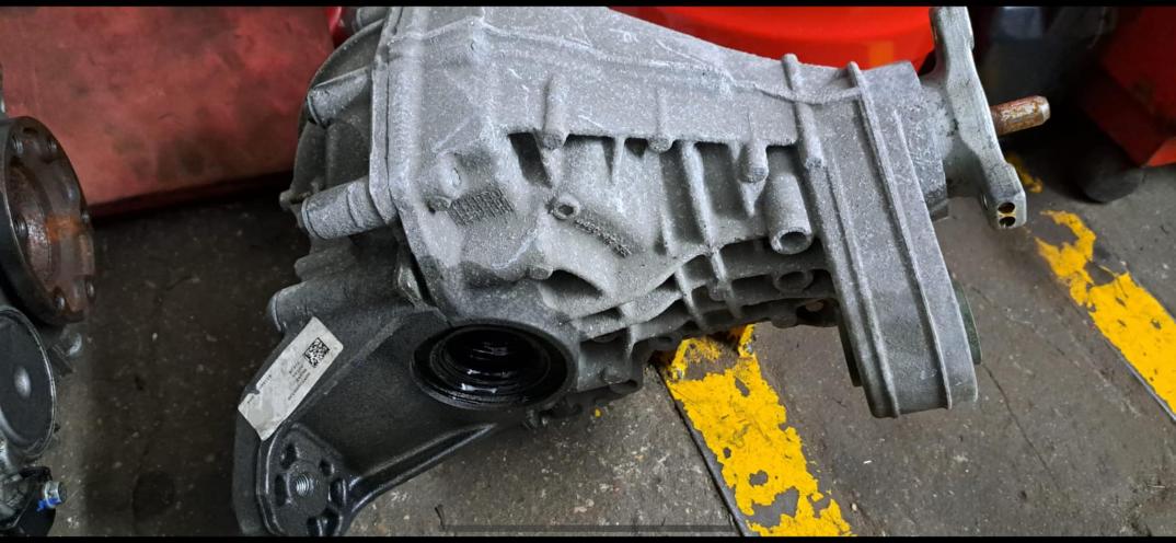

    Cześć, kupiłem w UK most ze szperą, przyszedł bez flanszy (wejście na półosie)
    Na wielu innych aukcjach też nie widzę tej części, czy można przełożyć ze starego dyfra, albo dokupić ?
    Auto jeszcze w drodze z US więc chce mieć wszystko na miejscu jak przyjdzie

    Na grupie fb ci pisali zes kupił niewłaściwy, nie od alfy? wątpię czy ci odpowie ktos, lsd zakladalo tu pare osob min. ja i po prostu cale kupilismy wlasciwe dyfry. Musisz sam pokminic raczej?
