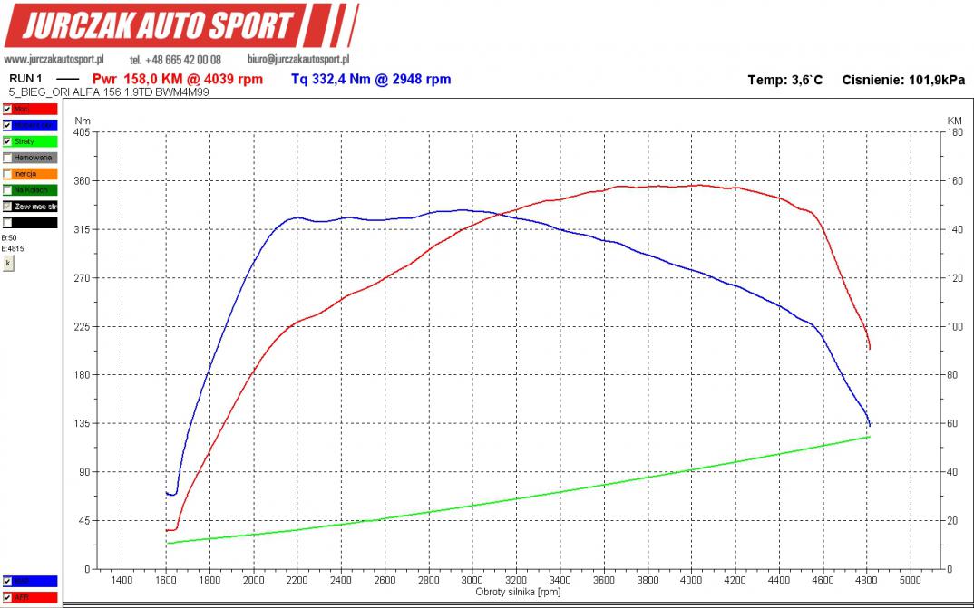

    Zasysa gdzieś lewe powietrze, z tym że nie zawsze, po prostu raz słychać syk w kabinie, a raz nie. Jak go słychać to już wiem że zostaje kapeć z tyłu, jak syczenia nie ma kapeć jest mały, albo w ogóle.
    Dziś byłem na hamowni oto wynik:
Nazwa:	ALFA1.jpg
Rozmiar:	106.6 KB
    Co o tym sądzicie?
    Jak dla mnie koni tyle się nie spodziewałem, ale w takim wypadku coś mało niutków.

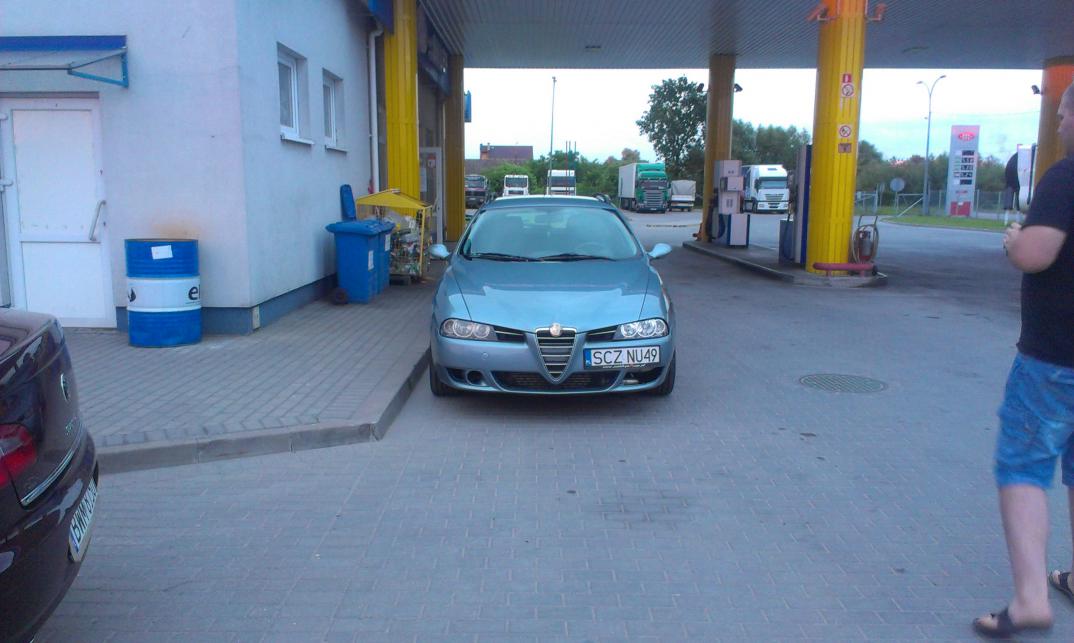

    A zapomniałbym dodać, alfa ma 1.9 JTD 8v, skrzynie wymienioną na 6 biegową, dołożone Q2, a zamiast małego intercoolera coś takiego, w momencie pomiaru odłączony kompresor sprężarki
