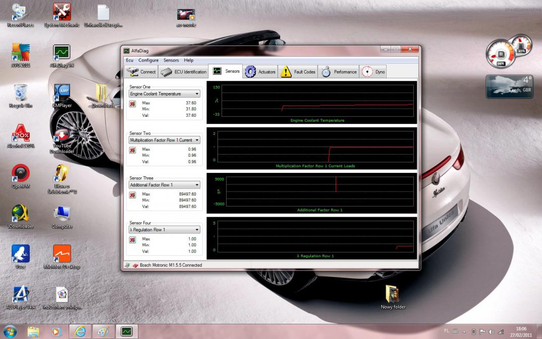

    Juz podaje. Dzis zalozylem nowa sonde i zalozylem inny przeplywomierz. Wydaje mi sie ze juz wszystko dobrze. bubu czy mozesz powiedziec jaki woltarz powinien miec przeplywomierz?

    - MAF bieg jałowy to około 8 12 kg/h.
    - a TRA , FRA to podajemy tak jak ponizej, nie max i minimum,.

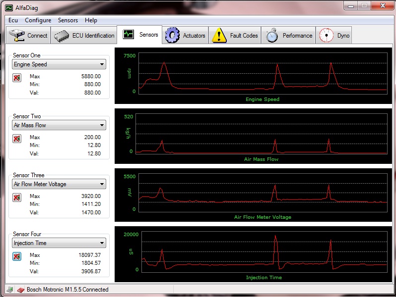

    Dzieki. zrobilem te zrzuty ale troche mam inne niz mi podales. Czy wszystko juz mam zrobione czy nie bardzo? Cale szczescie juz nie wyskakuja bledy Czy po wymianie przeplywki i sondy trzeba robic reseta? Poza tym podlaczylem sie do airbag system uzywajac MY99 i sa bledy 01 i 012. Ale chyba z tym sie wybiore do Alfy bo w airbagu boje sie grzebac. Pozdrawiam i czekam na diagnoze.

    - czy przepływomierz jest fabryczny, pytam poniewaz test do odciecia wskazuje na słabe parametry MAF-a.
    - chyba to nie było odciecie ?
    - dziwy mnie jeszcze tylko wartośc równa 1.00 Lambda regulation Row 1, ale może ten typ tak ma.
    - TRA ustawił sie na + 58 msek, czyli prawie norma jak na starszy samochód.

    Kurcze bubu, troche to glupio zabrzmi ale nie wiem za bardzo co to znaczy to odciecie. Popatrzylem na te twoje zalaczniki i poprostu czasami wciskalem gaz. Czy daloby rade napisac jak i kiedy mam zrobic kopie ekranu? Przeplywke wyciagnalem ze szrota bo chcialem najpierw sie upewnic ze to przez przeplywke nie ma mocy zanim wydam kase na nowy.

    test odcięcia robi sie na rozgrzanym silniku (90st)
    musisz szybko wcisnąć gaz do dechy
    usłyszysz takie przerywanie - to jest odcięcie
    na wykresie ma być:
    -air mass flow
    -air... voltage....
    -engine ... temp
    -engine speed
