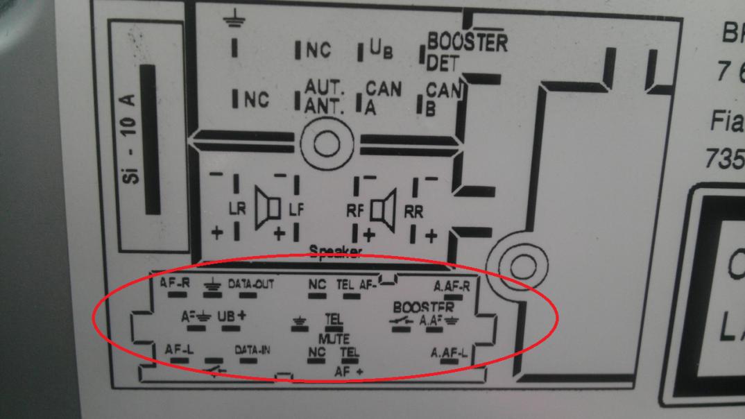

    witam panowie mam takie pytanko mam seryjne radyjko w alfie z systemem bose postanowilem ja zmienic i teraz takie moje pytanko po jesli podpinam iso to zasilanie dziala lecz nie ma dzwieku. i teraz tak podejrzewam ze to gniazdo na mini iso
Nazwa:	alfa schemat.jpg
Rozmiar:	59.2 KB
    odpowiada za zalaczanie systemu bose .

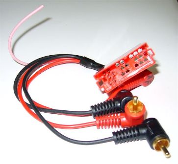

    teraz moje pytanie zeby instalacja bose byla org i gralo to bez zadnego lutowania wystarczylo by zakupic taki adapter
    http://allegro.pl/kostka-zlacze-mini...111356550.html
Nazwa:	mini iso 4 rca.jpg
Rozmiar:	26.8 KB
    i podpiac to pod wyjscie z radia pod wzmacniacz ?? probowal tak ktos ??

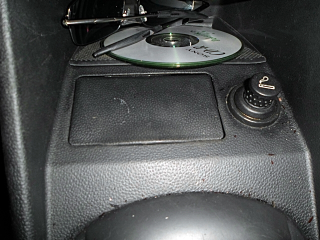

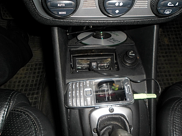

    Trochę pomysłowości i pierwsza "przeróbka" zrobiona potrzebowałem przełącznika, wejście jack i trochę kabli i oczywiście tych miedzianych wsuwek jakie są w kostkach od podłączenia do radia... trochę chęci i oczywiście lutownica... Przełącznik wymontowałem ze starego zasilacza od PC-ta i wmontowałem w dość oryginalne miejsce co widać na zdjęciu. Oczywiście jeśli komuś jest zbyteczna popielniczka podążając od początku tego postu nie natknąłem się na takie rozwiązanie... mam nadzieję że mój pomysł komuś się przyda.
