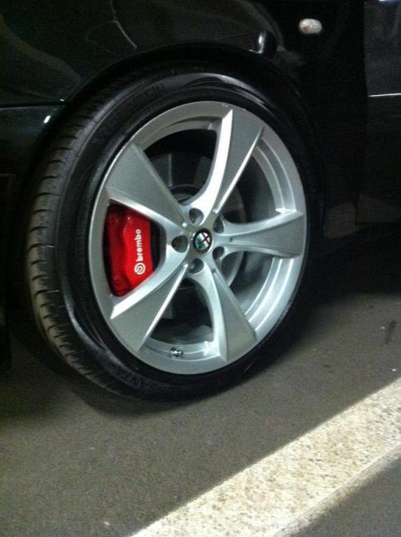

    zobacz czy sam zacisk juz osadzony zmiesci Ci się wewnatrz felgi, bo mały to on nie jest.
    poniżej zdjęcie jak to wygląda w przypadku 18 calowej felgi i 330mm.
Nazwa:	522876_373767576000478_100001017168384_1067136_2105111985_n.jpg
Rozmiar:	52.2 KB

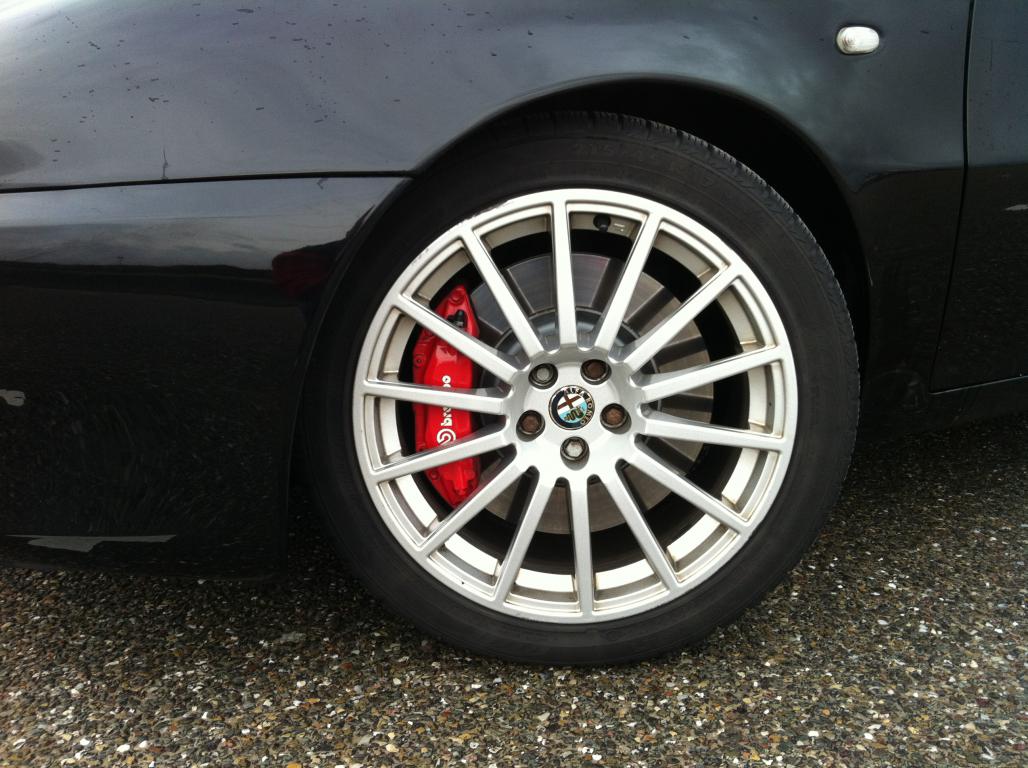

    i 17 cali
Nazwa:	IMG_0237.jpg
Rozmiar:	118.8 KB
