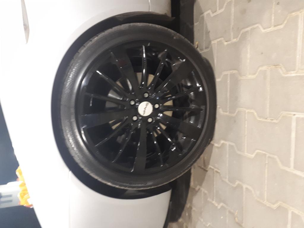

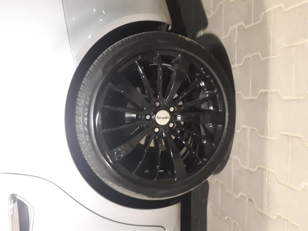

    Użytkownik Świeżak Avatar KOPER1922
    07 2017
    Marki
    ALFA ROMEO 159 1.9 jtd
    55
Nazwa:	20180929_203747.jpg
Rozmiar:	54.0 KB
ID:	251588 Kliknij obrazek, aby uzyskać większą wersję
Nazwa:	20180929_203739.jpg
Rozmiar:	54.7 KB
    Tak to u mnie wygląda na seri na 19" 235/40
