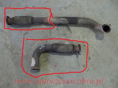

    odświeżę temat, otóż nie dawno nabyłem alfę 166 3.0 i posypał mi się cały układ wydechowy i chcę wykonać nowy ze stali nierdzewnej o średnicy 2.5cala.
    I mam pytanie odnośnie portek Czy tą redukcje przy łączniku elastycznym mogę zastąpić normalnie łącznikimem 2,5 cala czy muszę zredukować tak jak seria??? ( chodzi mi o elementy zaznaczone na czerwono)Kliknij obrazek, aby uzyskać większą wersję

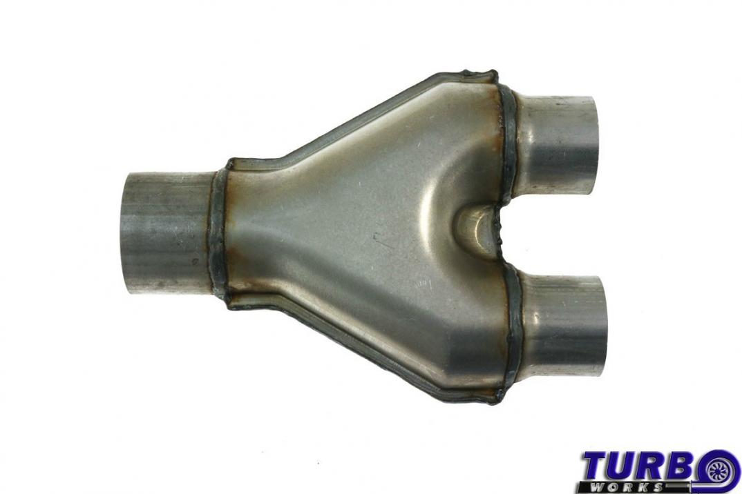

ID:	205411i jeszcze pytanko bo zamiast kata chcę puścić rurę z y pipe'm 2x2.5" na 1X2.5 (taki jak na obrazku) Kliknij obrazek, aby uzyskać większą wersję

    i pytanko odnośnie tego czy nie będzie cofania się spalin?

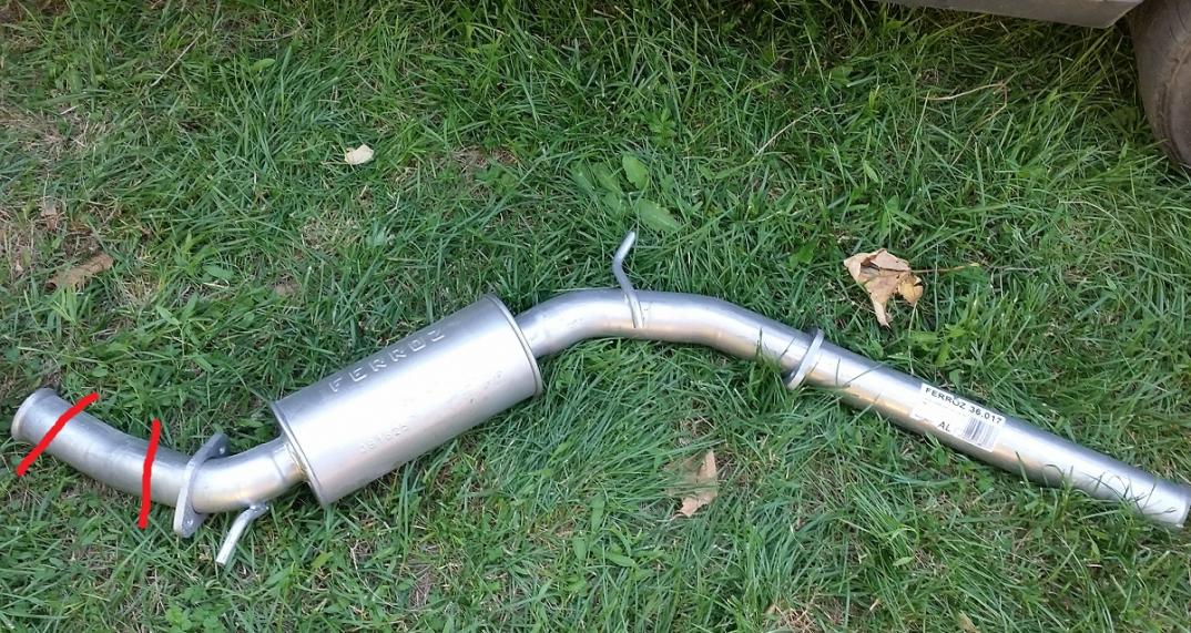

    Otórz kupiłem tlumik od Kappy, model pasujacy do (2.0 2.4 3.0), 2.0turbo ma inny.
    Pierwsze wrażenia pozytywne, dobrze wykonany, ale akurat ten który kupiłem ma jakaś zwężke przez i za samym tłumikiem. poza tym uchwyty na śróby pasuja, rura ma poza zwężką taką samą średnicę.
    Tak więc dla osób odwiedzających hamownie i liczacych każdy "kuń" odpada
    Pierwsze przymiarka na aucie na trawie: wynik, nie możliwe żeby pasował bez żadnych przeróbek.
    Drugie podejscie na kanale: rurę za tłumikiem trzeba było skrócic o 3cm i zmienić kąt rury, u mnie wykonane zostały 2 cięcia, może dało by się załatwic sprawę jednym. Uchwyty pasuja bez przeróbek.
    Wynik: tlumik założony, alfa nie hałasuje.
    Cena tłumika 78zł z allegro + 50 wstawienie.
    Tłumik który wstawiłem jest o tyle dobry że ma okrągłą puszkę, są wersje z owalnymi, tutał mogłby być problem ze zmieszczeniem go. Oryginał ma puszkę z jednej strony.
