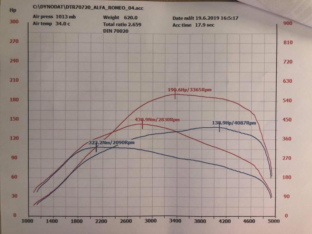

    U mnie dół nie był ruszany - do 1800Rpm mam serie - taką mam przynajmniej nadzieje, bo przed chipem u mnie wyszło 139KM i 323Nm, gdzie w serii było 350Nm.
    Wykres mam, wrzucałem w swoim wątku: KLIK
    Ale mogę i tu
Nazwa:	wykres1.jpg
Rozmiar:	77.8 KB
