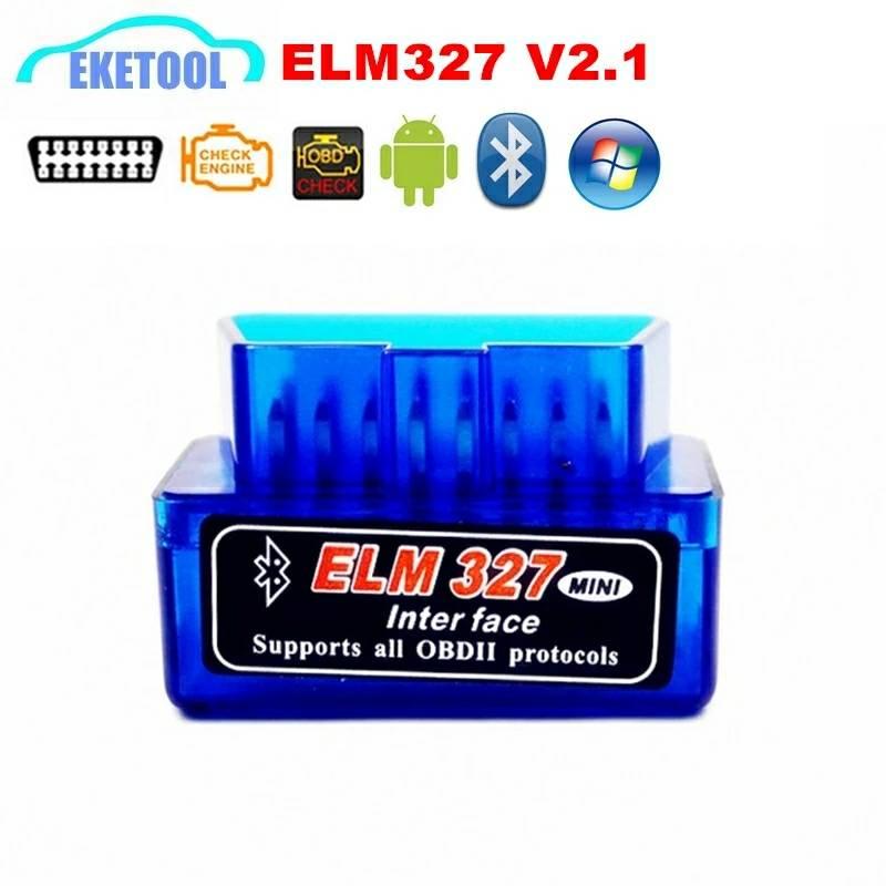

Zamówiłem taki oto sprzęt:
Niestety jest problem, bo nie chce zagadać ani z alfaobd ani z torque.
Miedzy pinem 6 i 14 mam 70Ω. Niestety nie wiem na ile jest to miarodajny pomiar bo ba wyswietlaczu wyskoczyła informacja o slabej baterii w multimetrze. Mniejsza z tym po zdjęciu obudowy, miedzy pinami 6 i 14 jest prawdopodobnie ten sławny rezystor odpowiedzialny za komunikacje chinszczyzny z grupą fiata. Ponizej zdjęcie, ktos potwierdzi, że moj tok rozumowania może być prawidłowy?
jesli faktycznie jesy polaczony z pinami 6 i 14 to wywal go.
Przecież to jest wersja 2.1 i raczej będzie problem aby zadziałał.
nie wiedziałem że tak jest, ale ja nigdy nie ekscytowałem się wyższymi wersjami ELMa 2.x 3.x itp, tylko kupowałem to co sprawdzone przez innych. Fajną opcją moim zdaniem jest Vgate kupiony od PMFactory, dać im znać żeby usunęli rezystor i hula bez problemu - przetestowałem go ostatnio w 159 JTDM/TBI i Giulietcie na AlfaOBD i MESie. 40zł tylko, do tego adapter typ1 za 20 też od PMFactory. Adapter jest na tyle mały że mieści się pod pokrywą bezpieczników, jeżdżę z wpiętym non stop. Wcześniej miałem takiego taniego chińczyka, duży z nalepką granatowo-pomarańczową, usunąłem rezystor i też śmiga, tyle że jego nie da się już zostawić w gnieździe, bo pokrywa się nie zamknie.

Ty potrzebujesz wersję max 1.5 aby ci to działało bez problemu. Co pisze na www.multiecuscan.net.

no jest tani chińczyk ale sprawdzony. ten link pierwszy, nie wiem co ma wnosić, przeleciałem wzrokiem po paru pierwszych postach i nie wiem po co podlinkowałeś. Vgate chyba wszystkim chodzi bez problemu i tyle - wiele osób ostatnio dobrze się o nim wypowiadało, dlatego kupiłem go do siebie i bratu pod choinkę. Na innym chińczyku (tym z naklejką pomarańczowo granatową, taki jak podlinkowałeś w drugim linku) u siebie robiłem osiowanie proxi po dołożeniu xenonów, B&M, PDC przód, aktywowanie wyświetlania, kalibracja xenonów, kasowanie błędów, wiele razy inspekcja czy kasowanie oleju/serwisu w różnych autach- tyle że on się nie mieści pod pokrywą bezpieczników. w vgate też już trochę podziałałem, choć nie robiłem osiowania na nim nigdy, to wszystko inne śmiga i tyle. w obu wywalone rezystory i z obu jestem zadowolony.
