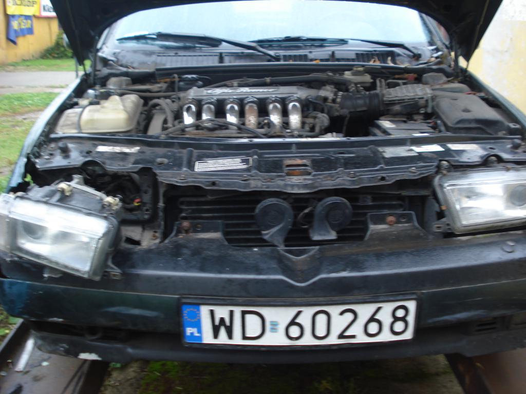

Złomek 155 ogarnięty.lampa,kierunek wymieniony,zderzak trochę poprawiliśmy i co najważniejsze macha się otwiera i zamyka
Andrzeja pomysł na otwarcie maski trochę przerobiliśmy i cała operacja otwarcia jej trwała chyba ze dwie minuty,ha,haale wielkie dzięki dla niego za pomoc i radę.
Na koniec lekkie mycie i w końcu wygląda jak Alfa Romeo 155jutro może jakieś foto wrzucę.

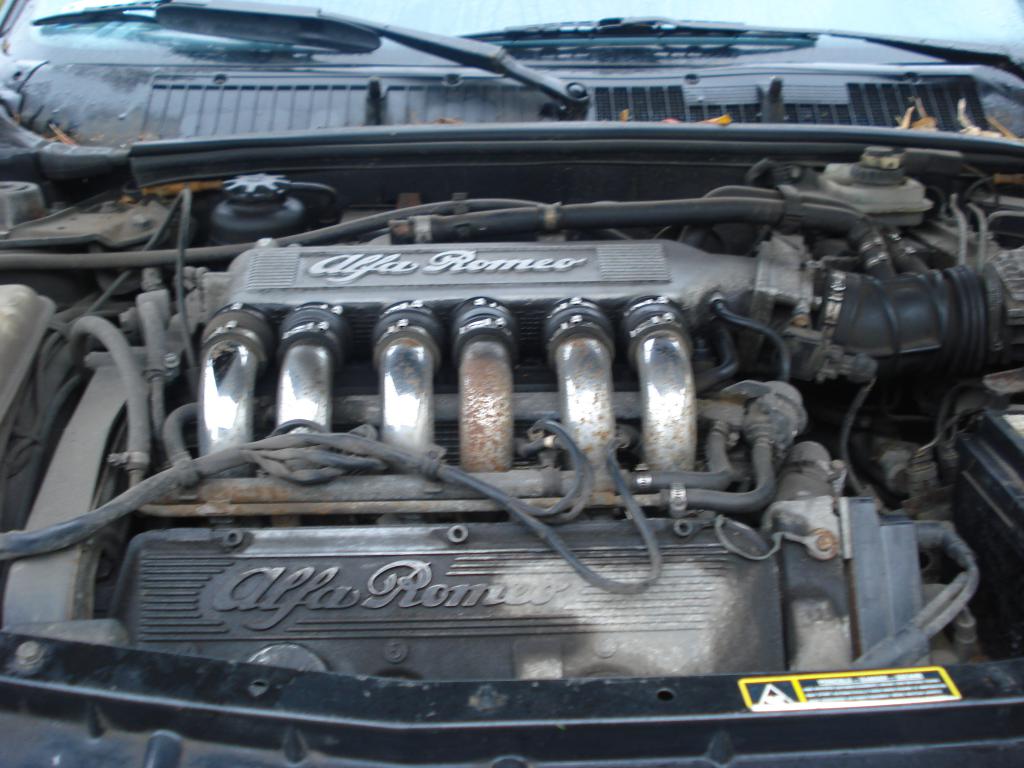

Nie wiem czy pamiętacie moją przygodę z wymianą szklanek wydechowych na nowe.
Jeśli tak, to chciałem poinformować jak się przygoda potoczyła, otóż wymieniłem z powrotem na stare szklaneczki, z wałkiem nic nie robiłem, przejechałem już ponad 300km i wszystko hula jak dawniej.
Mój wniosek: 2 z 6 szklanek były nie utwardzone albo z innej partii. - nigdy więcej.
