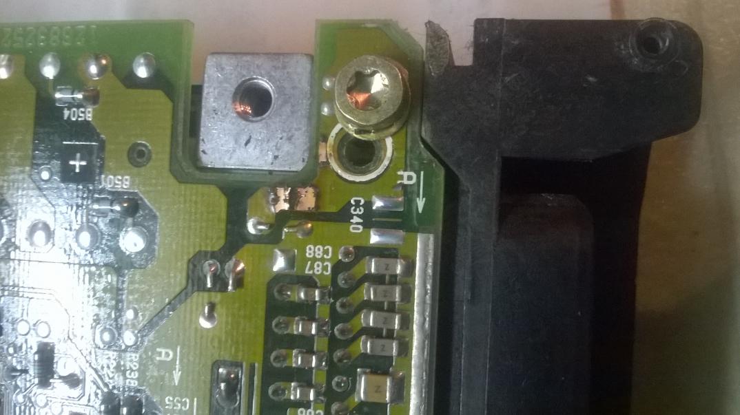

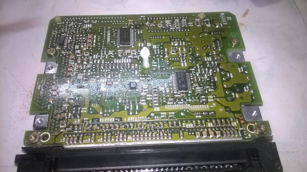

    Trochę coś pogrzebałem, wyciągnąłem ECU i rozkręciłem, była wypalona jedna ścieżka oczywiście zlutowałem, poprawy brak, jedyny + to nie pojawia się błąd centralki. Przemierzyłem przepływkę według workshopa między pinem 3 i 4 jest 562 omy a ma być 350 a między pinem 2 i 3 ma być 400 a jest 540, później sprawdzałem piny wtyczki czy jest przejście do ecu i wszystko OK. Więc na 90% przepływka walnięta, zobaczymy co jeszcze wyskoczy

    Ok z kablami se poradziłem, wymieniłem przepływomierz, jest poprawa, ale dalej po odpaleniu od razu wywala błąd przepływki. Po lekkim dodaniu gazu słychać że nie równe spalanie jest, piny we wtyczce są ok jest kontakt z wiązką ECU. Ewentualnie podejrzewam TPS albo walnięte ECU. Powoli męczy już mnie ta sytuacja.
