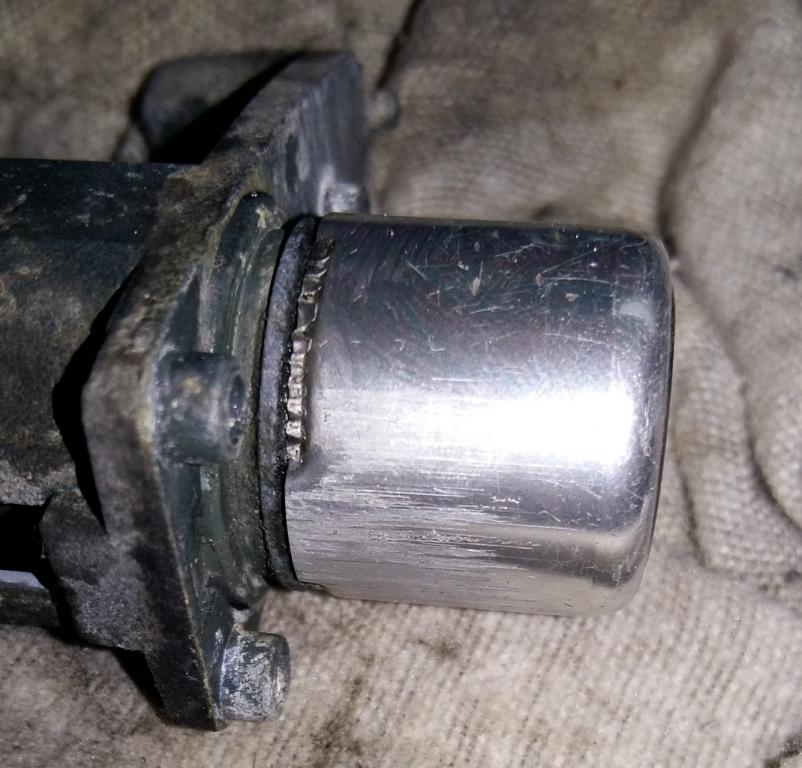

    Cytat Napisał Krzysiek723 Zobacz post
    Nasmarowany mechanizm klamki zewnetrznej z przodu coby przycisk klamki ,,wyskakiwal,, po jego wcisnieciu :-)
    Zrobiłem 2 dni temu prawie tak samo, tylko ja klamkę rozebrałem na części pierwsze, wypłukałem i nasmarowałem. Dodatkowo zlicowałem zadziory.
    Foto jak to wygląda:

    Odkręciłem sruby z boku drzwi ,jedną na wysokości klamki a drugą (jedną z trzech śrub przy zamku) tą najbliżej zewnętrznej strony drzwi i najpierw obficie spryskałem preparatem smarująco penetrującym ( nie WD- 40), następnie do środka przez otwory wcisnąłem smaru miałem akurat smar do łożysk i poprawiłem jeszcze sprayem penetrującym i tak dwa razy. Przymroziło kilka dni a klamki chodza jak ta lala wiec chyba liczy się żeby był smar a jaki to już sprawa drugorzędna. Gdy odkręciłem wcześniej opisane śruby ,klamką nie ruszałem bo bałem sie czy mi nic w środku się nie wysunie a wtedy by trzeba bylo zdejmować boczek.Przyciskiem ruszałem dopiero po zakręceniu śrub.
    Też tak chciałem zrobić ale wyczytałem gdzieś sposób na skróty i narazie działa :-)
