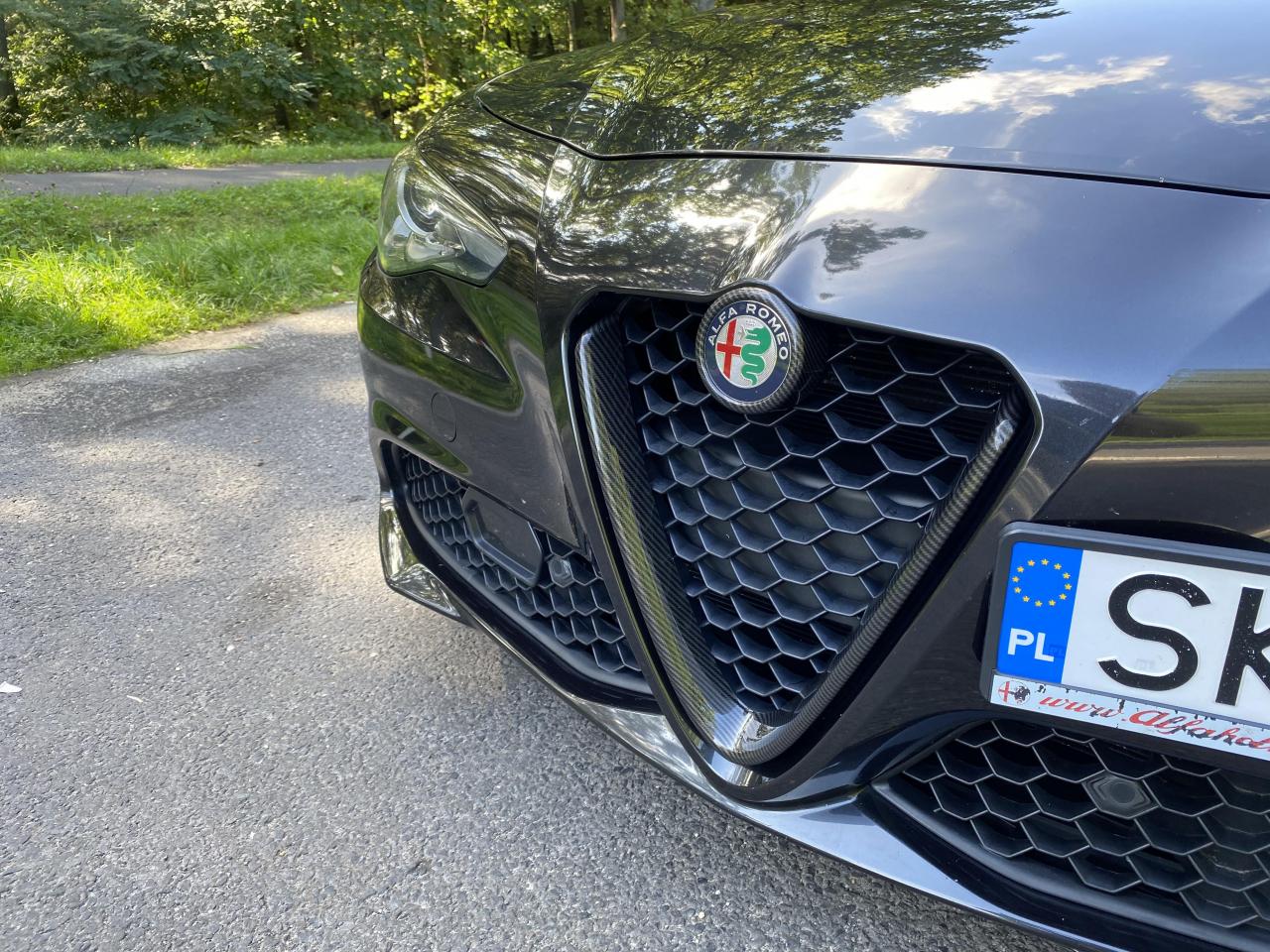

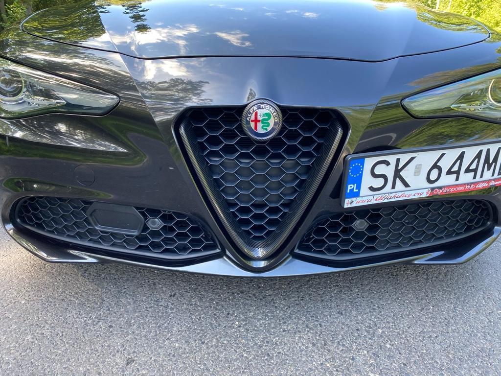

    Klag3 a jak z tym pierścieniem na znaczku? Nie odstaje za bardzo? Widziałem kilka innych fotek i rzuca się w oczy jednak :/ U Ciebie całkiem spoko, ale może to kwestia dobrego foto? Proszę o szczerą odpowiedź, czy czasem nie razi w oczy lekko "zapadnięty" znaczek alfy?
    Naprawdę wygląda super
