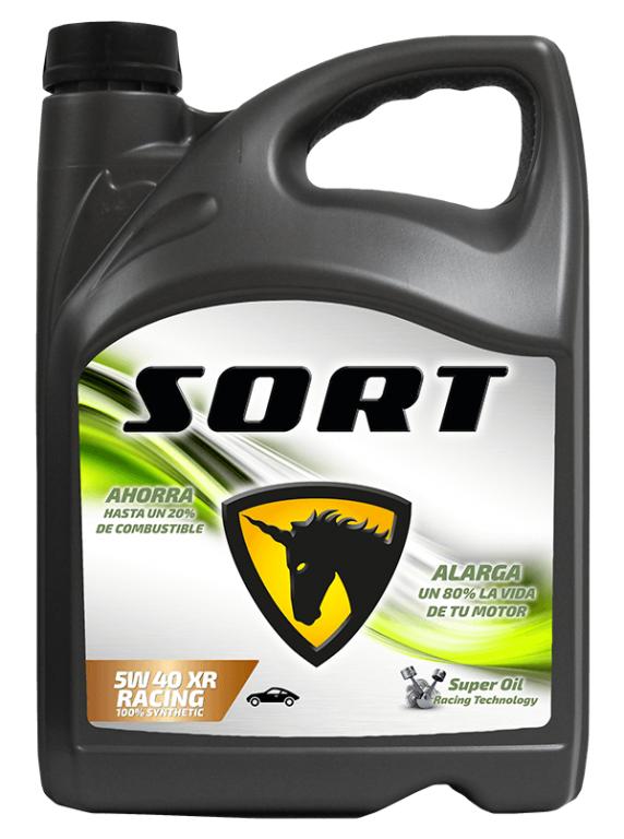

    przepraszam za wtrącenie w dyskusję, ale chciałem poznać opinie fachowców i osób mających wiedzę w temacie na temat tego ,,cuda,,
Nazwa:	sort.jpg
Rozmiar:	47.3 KB
    pytam ponieważ kumpel udziela się amatorsko w motosporcie i używa olejów tego producenta i bardzo sobie chwali, cena niemała, posiada na warsztacie słynną już wyśmiewaną maszynkę, która wiem, że waszym zdaniem nie odzwierciedla warunków pracy silnika ale mimo wszystko robi wrażenie, bo trzeba się prawie ,,powiesić,, na ramieniu zeby przycieło na tym sorcie, informacji w necie mało, a sieć dystrybucji bardzo skromna co może nawet jest na plus i ceny tak jak wspomniałem raczej górna półka ktoś coś?

    Podeślij 100ml to zrobimy analizę i zobaczymy co zawiera. Spełnia jakieś normy poza lepkością 5W-40?
    Cytat Napisał kinol156 Zobacz post
Nazwa:	sort.jpg
Rozmiar:	47.3 KB

    https://www.sortoil.com/pl/producto/...0-synthetic-2/
    tyle na stronie producenta jeśli chodzi o standardowy 5w40, wyślę, może śmieszne pytanie ale do czego najlepiej to wlać? do sterylnego pojemniczka wiadomo na co
    Może być ten z apteki tylko dobrze zakrec, najlepiej owin jeszcze taśma izolacyjna i podeślij w kartoniku.
    Tego C3 nie ma sensu badać bo będzie typowy pakiet, tylko Racing jeśli już.

    Ten SORT 350zł/5L 10W60 Przebił nawet Millersa, na prawdę musiałby być twardy argument, abym to zalał

    Daj PW albo najlepiej msgr podeślę Ci filmik z sortem 10w40....

    Swego czasu interesowałem się SORT-em i rozmawiałem nawet z dystrybutorem. Ale te ich badania maszynką to ponoć pic na wodę i już ten sam sposób łapania Klienta mnie jakoś zniechęcił. Wg. mnie te oleje są dopakowane modyfikatorem tarcia (silnie) i w tym leży ich cała tajemnica. Bardzo możliwe, że w zastosowaniach sportowych się sprawdzają ale mam obawy co do ich przydatności do użytkowania np. w silnikach diesla.
