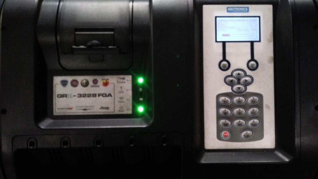

    w sumie przebiegi robisz (ja od maja zrobilem tylko 12.7tys i problemy zaczely sie w listopadzie), aku powinien byc dobrze naladowany. moze masz wadliwy. sprawdz dobie wstepnie sam, a potem pojedz na serwis, niech Ci takim kombajnem sprawdza (oficjalny tester FCA):
Nazwa:	20190206_071541.jpg
Rozmiar:	45.3 KB
    uwaga, test trwa nawet 3h - laduje, testuje i tak w kolko - u mnie po godzinie wywalilo za druga wizyta w zeszlym tygodniu ze aku do wymiany, w listopadzie wyskoczylo ze jest jeszcze OK (ale juz bylo widac z wydrukow ze nie jest juz w stanie bardzo dobrym)
    PS, polecam ten watek odnosnie ladowania/aku:
    http://www.forum.alfaholicy.org/giul...arametrow.html
