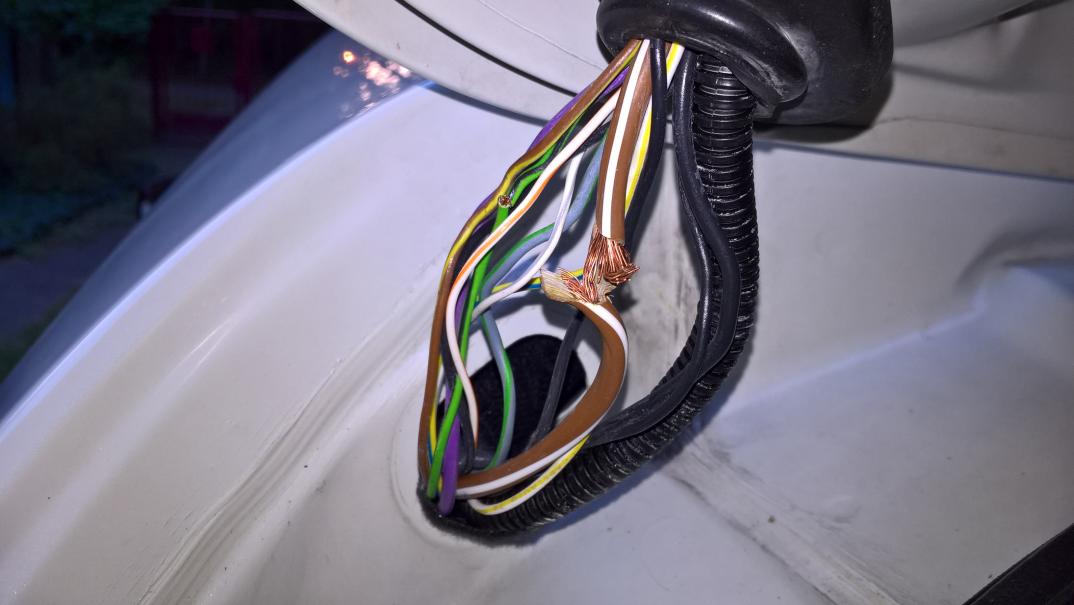

    Rocznik 2012. Lewa wiązka tylnej klapy, przebieg 67000 (ale wyraźnie uszkodzenia pojawiły się dużo wcześniej). Ktoś kto zatwierdził taki rodzaj przewodów powinien ze swojej kieszeni zwracać kasę klientom za naprawę.
    To, że nie robiły się żadne zwarcia to cud. Jeśli ktoś ma Giuliettę sprzed FL2014, to nawet jeśli mu wszystko działa to na bank ma przewody popękane.
    U mnie "znikło" oświetlenie bagażnika, kabel trzymał się tylko na kawałku izolacji. Oryginalne druty wiązki mają bardzo grube i sztywne włókna. Kable z zestawu naprawczego są przy nich jak z gumy.
    Zestaw naprawczy był przygotowany do połączenia przez złączki zaciskowe, ale odradzam takie połączenie ze starymi kablami - tylko lutowanie. Jedyny zonk to sztukowanie rurki spryskiwacza.
    Zastosowana złączka nadaje się do normalnych rurek, a nie karbowanego peszla. Połączenie trzeba czymś uszczlenić, bo trochę cieknie pod ciśnieniem.
    Przy rozcinaniu wiązki po jednym przewodzie nie ma mowy o pomyłce, ale trzeba mieć multimetr z przedzwanianiem połączeń, bo zestaw naprawczy ma powtarzające się kolory przewodów.
    W przyszłym miesiącu profilaktycznie wymienię prawą stronę. Bez rozcinania gumowej osłony ciężko jest dotrzeć do miejsca przełamania przewodów.

    Nowa klapa lepiej układa wiązkę, ale jeśli jakość przewodów jest po staremu to, moim zdaniem, wiązka zamiast po 3 i tak pęknie po 7-8 latach.
    Ktoś przyoszczędził na jednym dodatkowym złączu za cenę sztywnego kabla w ruchomym elemencie.
    Peszel spryskiwacza też jest w jednym kawałku od komory silnika aż do dyszy w lampie stop.

    Ot i cała polityka FCA: w Jeepie jest na to kampania, a w Giuliettcie pękające kable nie są niebezpieczne?
    http://www.samar.pl/__/3/3.a/90171/R...af216535e68a34
    Róznica jest taka, że Giulietta nie jest sprzedawana w Stanach.
