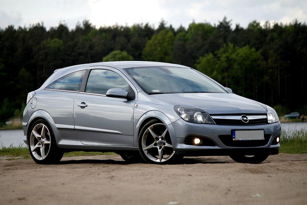

    Panowie orientujecie się czy felgi 18" z opla (gwiazdy) wchodzą na duże brembo?
Nazwa:	1200px-Opel_Astra_GTC_2005.jpg
Rozmiar:	87.1 KB
    Z tego co pamiętam to nie.
    Pozdrawiam.
