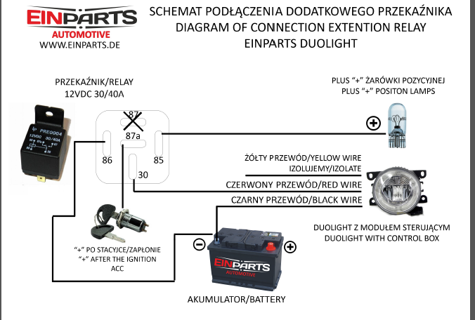

    Hurtownia nie wie . Dzwoniłem do dystrybutora i powiedział mi Pan że nie mieli z tym produktem żadnego sygnału ,że coś nie tak. stwierdził ,że może być zakłócenie z samego silnika/alternatora . Powiedział ze wysle mi na maila jakis schemat podłączenia przekaznika ( nie wiem po ki uj przekaźnik ale obadamy )

    Zróbcie tez taki myk: odlaczcie ta co nie miga i zobaczcie czy migajaca wtedy przestanie migac ?
  5. #1225
    03 2011
    Bytom
    3,984
    Nie wiem po kiego grzyba ale taki schemat mi wysłał : To jak schemat przekaźnika/automatu do załączania ledów po zapłonie . Ja obstawiam dalej zakłócenia na kablach .

    Ale przepraszam bardzo Dlaczego ten przekaźnik ma nas interesować, skoro nie jest elementem zestawu i co on ma niby wnosić do tej sytuacji z miganiem?

    Ten schemat jest dołączony do instrukcji od świateł jako opcja przy niektórych autach, jesli przy włączonych światłach mijania migaja światła dzienne... czyli odwrót nie niż u nas.

    Faktycznie, jest, zwracam humor No ale jak słusznie zauważyłeś, ten schemat ma rozwiązywać miganie ledów przy zapalonych światłach mijania ze względu na możliwe mikronapięcia, czyli inny przypadek.
