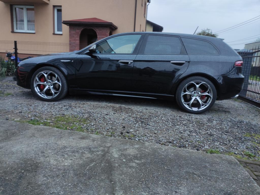

    Ma ktoś zdjęcie 159 na felgach 18" z et33 o szerokości 8 cali?
    Takie są w Giuliach i Stelvio

    Cytat Napisał mc007 Zobacz post
    Wysłane z mojego Mi 9 Lite przy użyciu Tapatalka
    19" prezentują się tak... jak ktoś wrzuci 18" będziesz miał porównanie Kliknij obrazek, aby uzyskać większą wersję

    Nie chcę porównywać z 19 bo mnie to nie interesuje, tylko zobaczyć jak się prezentuje z takimi rozmiarami felgi i najlepiej fabrycznymi oponami 235/45/18

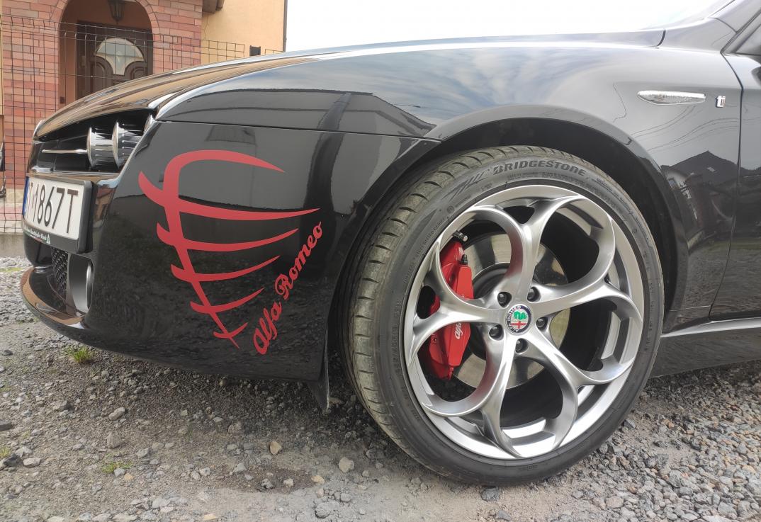

    Proszę. Tu fotki na 18 u mnie.
    Edit. Znalazłem jeszcze kilka:
