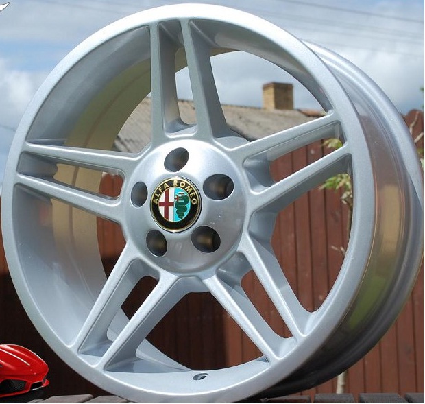

    "te drugie" zajebiaszczo wyglądają na 147.... Drift-r jest specem od kół w 147 ale ET35 i 6,5 cala to jeszcze wąska fela...A opona 205 też wąska...Spokojnie wlyzie....
    Ja wróce na moment do tej felgiKliknij obrazek, aby uzyskać większą wersję
Nazwa:	alfa fela.jpg
Rozmiar:	113.7 KB
ID:	77719 i jedno co chce zauważyć i co dla mnie jest rarytasem jeśli chodzi o felgi do Alfy to to ,że są wklęsłe ( jak banany z BMW ) i musi zacnie wyglądać na aucie...Jeszcze jakby te felgi były w większych rozmiarach to bym się chwili nie zastanawiał...

    No jak już pisałem - sam wygląd jest spoko ;] tylko primo - chińska , secondo - za mała
