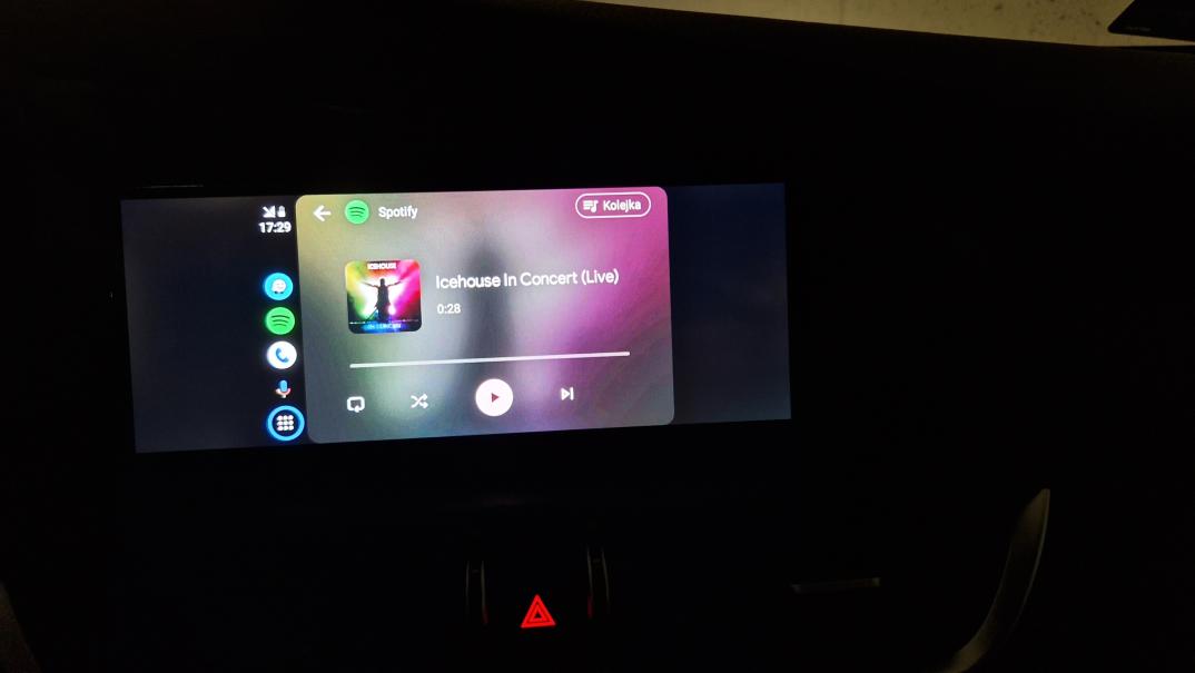

    Czy ktoś wie czy da się zmienić kafelki / widgety na boku menu w AA ? Obecnie mam Mapę, Spotifaja i OK Google, wolałbym zamiast OK Google wrzucić np. połączenia, albo wiadomości. Na YT widziałem filmik gdzie gość ma połączenia ale nie wyjaśnia w jaki sposób to zrobił. W ustawieniach też takiej opcji nie znalazłem. Oczywiście można przerzucić menu na dół i wtedy pojawiają się połączenia oraz ustawienia ale zmniejszamy sobie rozmiar mapy.

    Ikony aplikacji z lewej strony (lub pod spodem - zależy od ustawienia w menu telefonu > android auto), to ostatnio otworzone aplikacje. Jak otworzysz telefon, to będziesz tam widział słuchawkę.

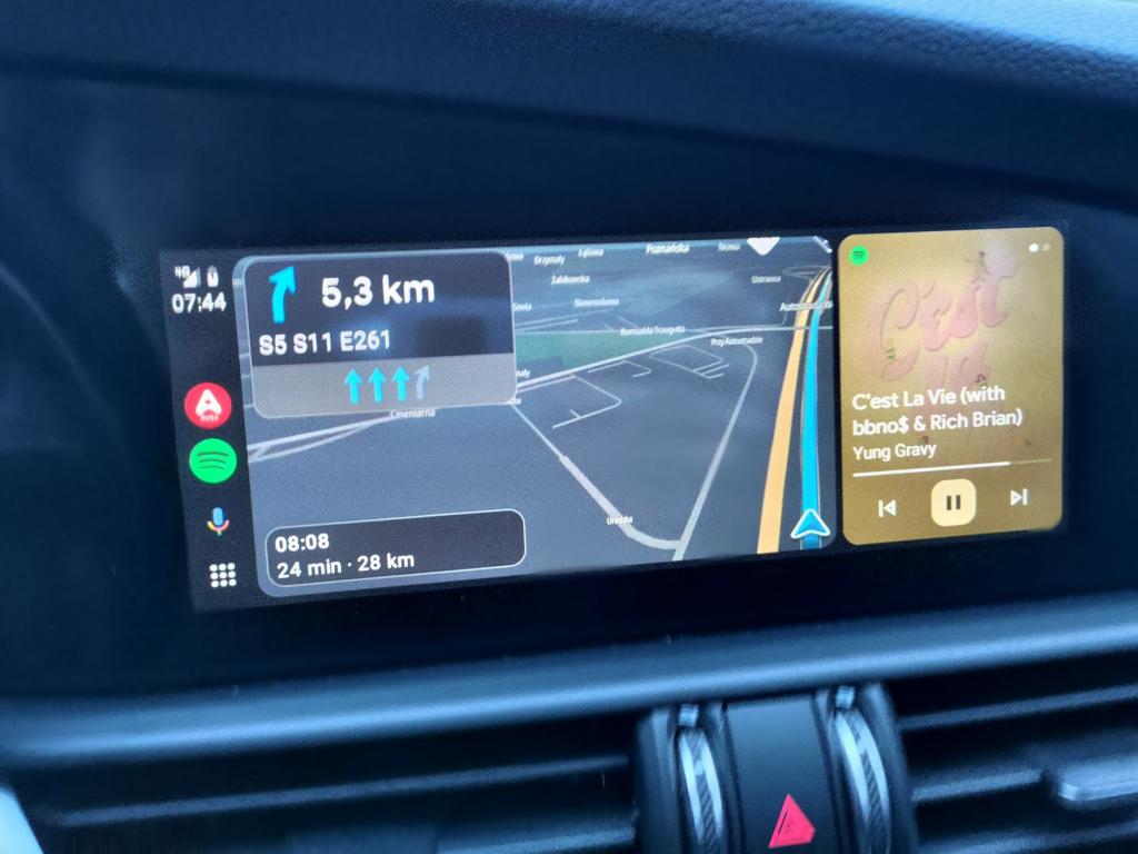

    Mam i ja :
