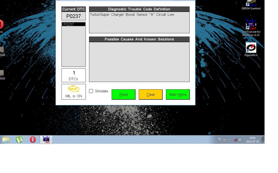

    Witam, wyskoczył mi błąd P0237 - Czujnik A wspomagania turbosprężarki - niski sygnał wejściowy*
    Pytanie:
    Od czego zacząć? od wymiany wężyków, czujnika czy czegoś innego?
    Czytam informacje na forum i już zgłupiałem.

  7. #1257
    05 2007
    8,623
    Raczej czujnik a właściwie zaworek overboost jest do wymiany

    02 2011
    RAV4 / Ducati Diavel Carbon
    3,133
    P0237 - sprawdź sobie wężyki podciśnienia od overboosta. Często, to one sa przyczyną 237ki.
