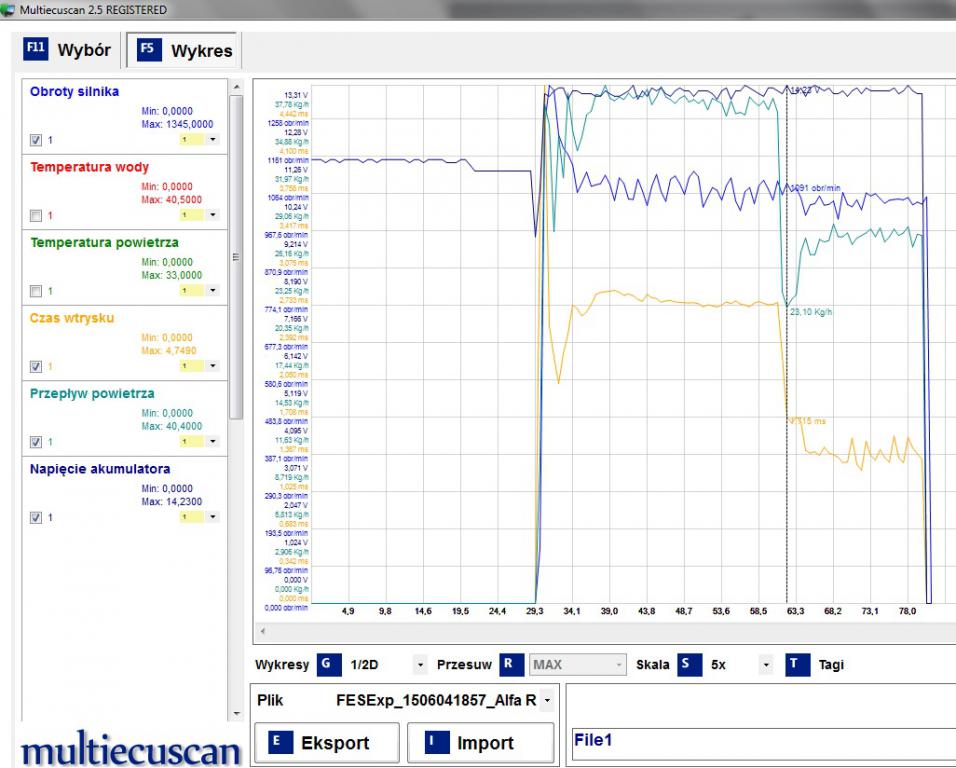

    - widać, ze jest wyrażna róznica w parametrach.
    - jeśli aku dalej ma EN640 to aku trzyma parametry.
    - widać także spadek na przewodach , czyli 8.75 V , zamiast minimum 9 V.
    - tylko że jts to ma tych przewodów plusowych, trochę za duzo.
    - no i solenoid startera czas reakcji 50 msek, ale to chyba w granicach normy.
    - nareszcie napięcie ładowania na obrotach 14.3 V, spada na jałowym do 13.55 V, ale nie niżej.
    - teraz powinno być widać (i czuć pod butem) że silnik "lepiej" chodzi.
    - daj mu tylko tydzień, góra dwa na zadaptowanie się alternatora, akumulatora.
Nazwa:	MES-aku.jpg
Rozmiar:	114.1 KB
ID:	169201   Kliknij obrazek, aby uzyskać większą wersję
Nazwa:	EIPower2.jpg
Rozmiar:	54.0 KB

Nazwa:	GT_rozruch.jpg
Rozmiar:	93.3 KB
    Jak ECU zmieni parametry zasilania wtrysku, wtedy przestaje terkotać i wyrównuje się. Rozważałam wtrysk dodatkowo teraz, lecz nie badałam ich. Nie wiem, czy zgrzyt i to potem są zależne od siebie. Nie wiem, czy wtrysk może zgrzytać. Z drugiej strony zgrzyt jest taki sam jak po remoncie, na nowym wtrysku. I nie wyrzuca p0300 teraz.
    - miałam kłopot z sygnałem z czujnika spalania stukowego, to znaczy zakłócał go wtrysk, chybva. Piny czujnika stukowego są obok pinów wtryskiwaczy.
    - Zostało może odłączać po kolei i sprawdzać co powoduje dźwięki. Na razie wiem, że odłączenie zaworu wariatora nie powoduje żadnej zmiany.
    - w jeździe, to nic się nie dzieje specjalnego. Przyspiesza. I jeśli na starcie nie wyłoży się na TP, to wyrzuca wyłącznie p1173 i nic się nowego nie dzieje.
