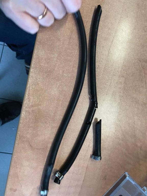

    Cytat Napisał Wichura87 Zobacz post
    Wczoraj na trasie przy prędkości 130-140km/h wyskoczył 'check engine' i auto straciło moc. Zjechałem na pobocze, zgasiłem auto na parę minut, za wiele nie pomogło. Powyżej 3-3,5k obrotów mocy prawie nie ma, w dodatku auto szarpie.
    Po podpięciu do kompa pokazuje błąd zaworu ciśnienia doładowania.
    Auto zostało wczoraj w serwisie.
    No i jest przyczyna - przewody podciśnienia do turbo przegryzione przez jakiegoś pie...go gryzonia.
    Auto postało w okresie świątecznym na zewnątrz pod domem rodziców ledwie 3 dni, normalnie jeździ od garażu w domu do garażu w pracy.
    Mogę z czystym sumieniem powiedzieć Żonie, że to nie wina Alfy

    U mnie była ta sama sytuacja w poprzednim egzemplarzu.
