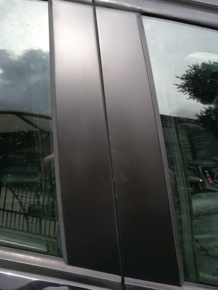

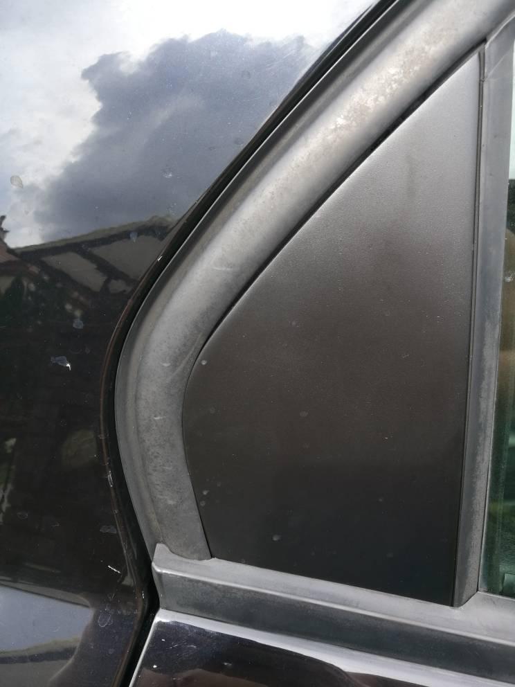

odnowione maskownice![]()
Wysłane z mojego FRD-L09 przy użyciu Tapatalka

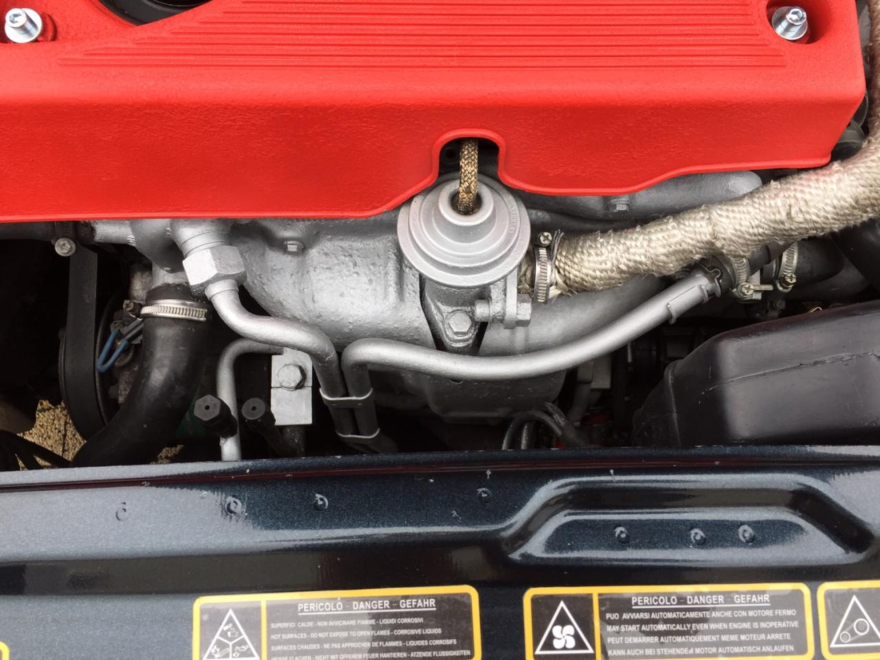

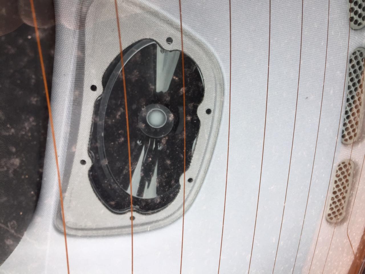

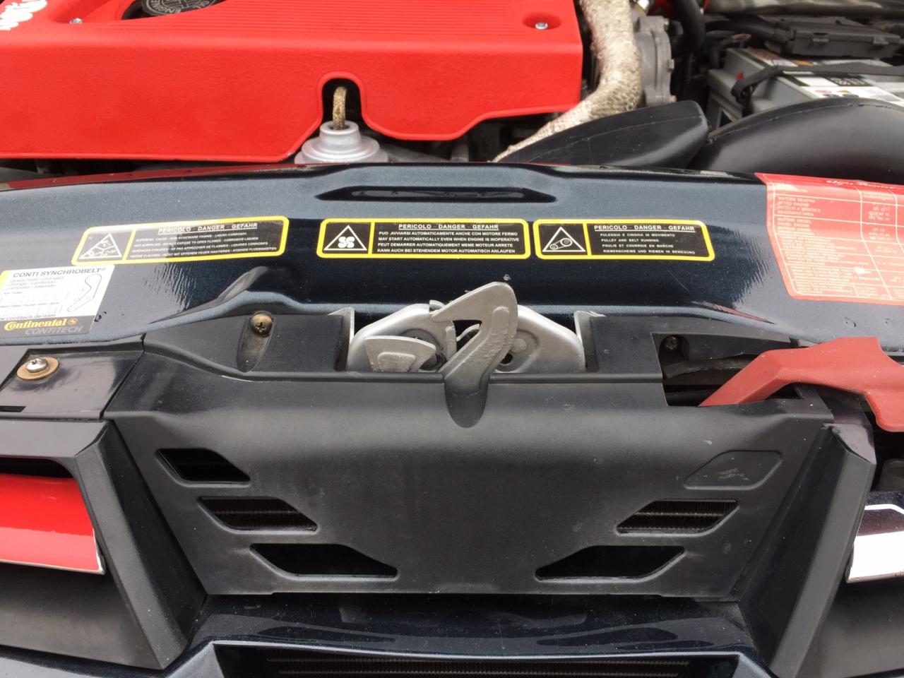

Drobne porządki pod maska i głośniki w Polkę.
Szybson jak odnawiales, malowanie?
Wysłane z mojego Redmi 4 przy użyciu Tapatalka
najpierw odkrecilem, potem zerwał cały lakier do czystej blachy, podkład akrylowy czarny i na koniec sprej czarny mat i tyle, w sumie cały dzień roboty
kiedyś malowałem też plastidipem ale po jakimiś czasie zaczęło schodzić i ogólnie potem całość ciężko zerwać... oklejanie też słabo się sprawdziłowięc polecam malowanie

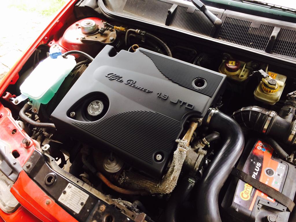

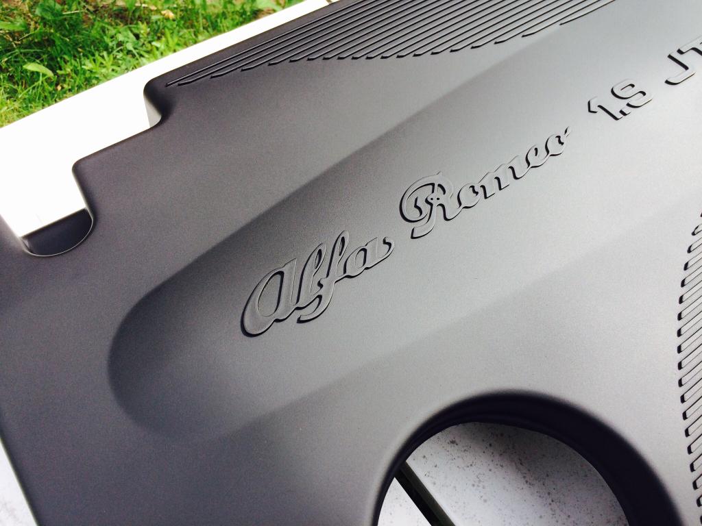

Odnowiłem osłonę w swojej 145
Pięknie. Pomaluj tylko jeszcze litery. Jak ci się za bardzo ręka trzęsie żeby pędzlować, to za pomocą wacików do czyszczenia uszu. Zamaczasz w farbie, wycierasz i delikatnie pukasz w literę aż się zabarwi. I tak po kolei![]()
Ładnie przynajmniej brudu nie będzie widać. To szmatę jeszcze zamień na bandaż.
