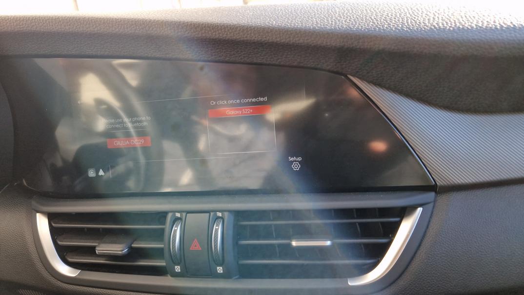

    no, ale Ty masz aa z boxa ismart - tam zawsze był na cały ekran
    No właśnie że nie działało na całym ekranie tylko zamiast logo AA była godzina i data. owszem dało się podzielić ekran ale mapy google czy np automapy czy jakichkolwiek innych nigdy nie były na całym ekranie jak po aktualizacji andka.
    sorki za jakość foty jak 19 wieku
    tak było
Nazwa:	received_936555907711071.jpg
Rozmiar:	56.9 KB

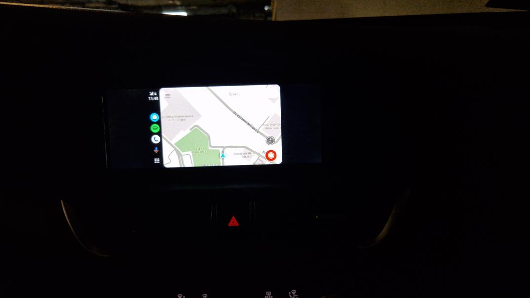

    dla carplaya nie ma znaczenia - wyświetlał się na przedliftach z ori 6.5 po wymianie wyswietlacza na 8.8 na cały ekran.
    Tak, zauważyłem że menu samego dongla Carlinkit wyświetla się na całym ekranie, ale już sam AA jest "mały" skalowany do 16:9, ma taki sam rozmiar jak po kablu, tyle że jest przesunięty na środek wyświetlacza. Najgorsze jest to że nie działa "Joystick" , działa tylko pokrętło więc możemy kursorem poruszać się góra dół, i tylko po pasku tym z lewej strony, a nie da się przejść na ten ekran główny. Próbowałem zmieniać firmware na starszy - nowszy ale to niczego nie zmieniło. Kliknij obrazek, aby uzyskać większą wersję
    tak było
Rozmiar:	56.9 KB
    OK, kumam
    Cytat Napisał Gregor-Wrocław Zobacz post
    no to dalej lipa

    A próbowałeś w ustawieniach android auto na telefonie uruchomić tryb programisty i zmienić rozdzielczość?

    Czyli na tą chwilę najlepszym/łatwiejszym rozwiązaniem, żeby mieć bezprzewodowy Android Auto na pełnym ekranie to AAWireless?

    Nie,aawireless jest tylko mostkiem usb na wifi i ekran jest tsk samo ograniczony jak po kablu- jedynie aawireless daje mozliwosc zmiany dpi. Pytalem projektanta aawireless i powiedzial ze nic nie moze zrobic jesli chodzi o wsparcie szerokiego ekranu (w przedliftach) bo to radio wymusza. W poliftach idzie szeroki tak jak po kablu

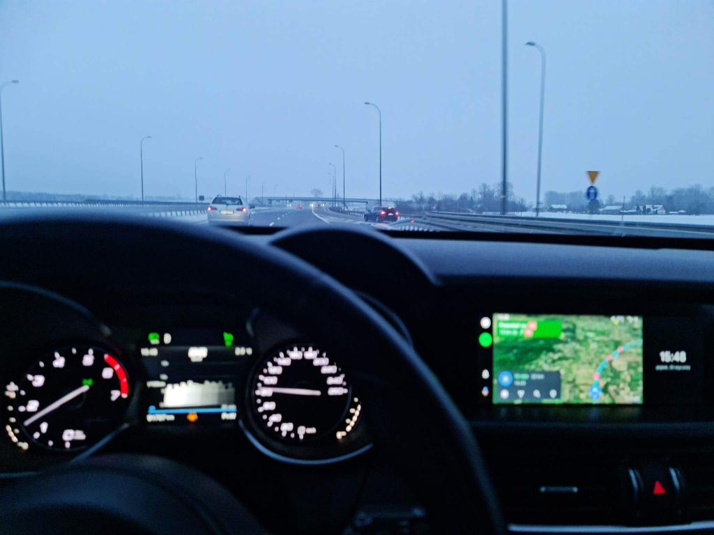

    aawireless, rocznik 21
    Mapa może być po prawej mała a muzyka większa lub na cały ekran.
    Po kablu jeszcze nie testowałem.
    Widzę że rezygnacja z zakupu rocznika 2019 był idealną decyzją.
