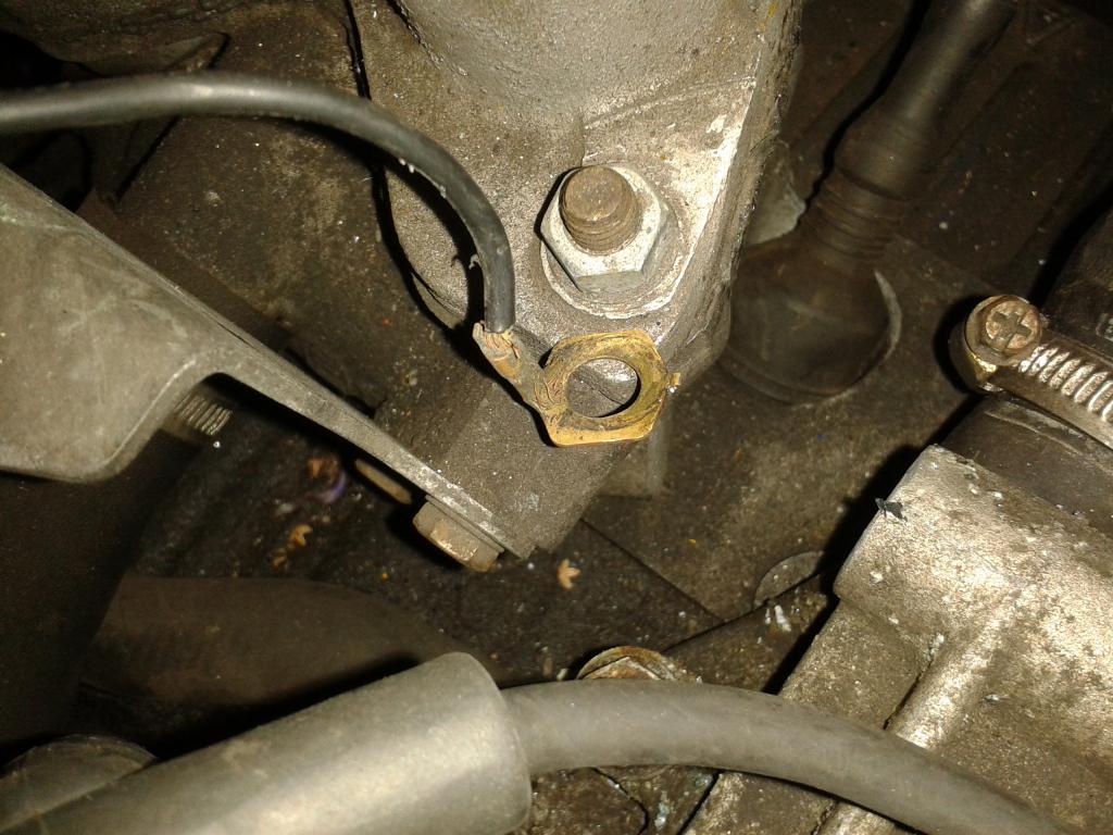

    Mam taki kabelek ktory znajdowal sie pod cewkami. Wie ktos moze jak to ma wygladac?
