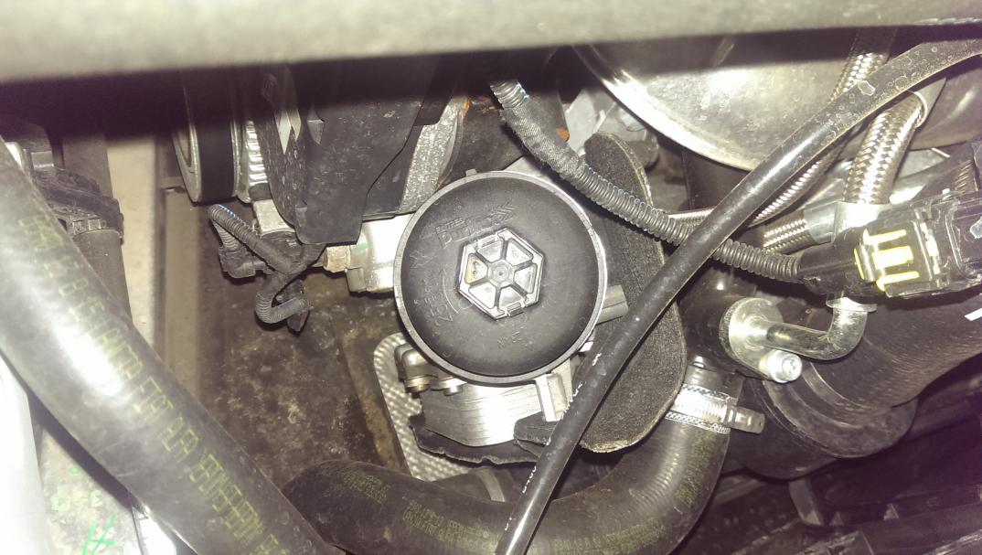

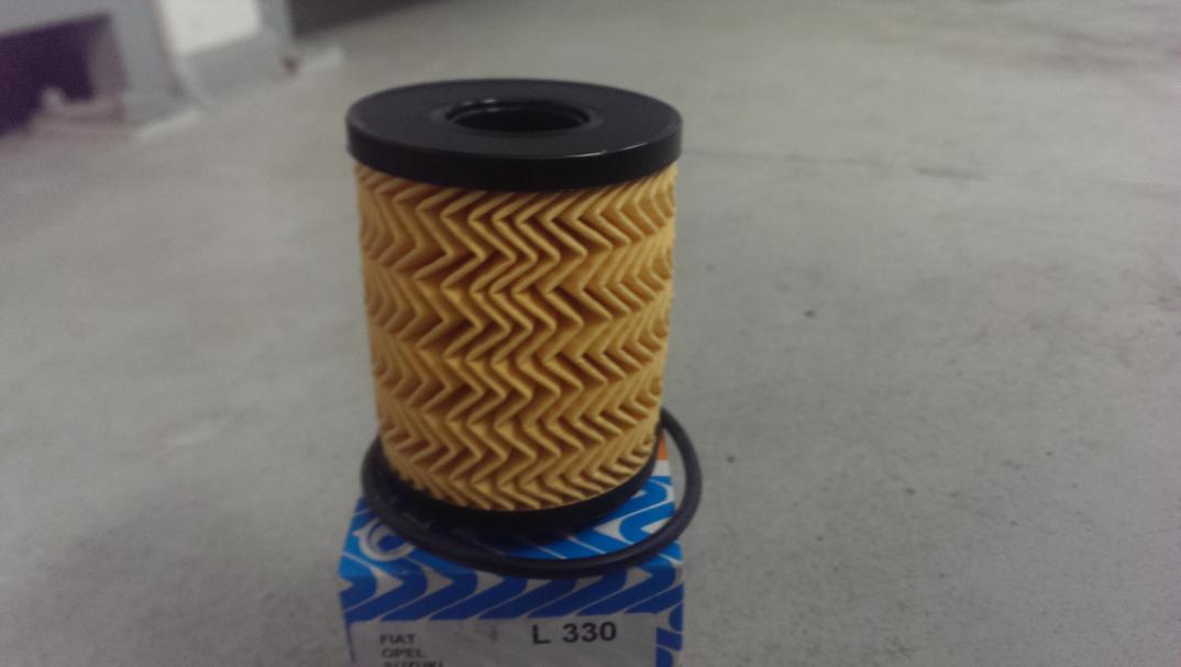

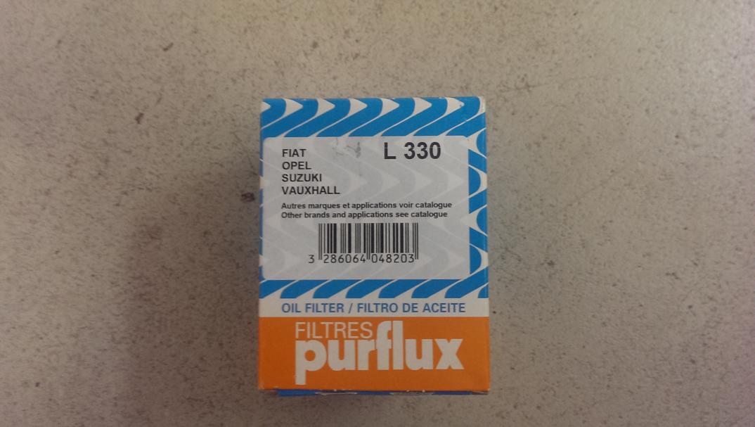

  10. #130
    11 2013
    Gdynia
    Giulietta 1.4 MA 170 KM TCT
    61
    Cytat Napisał wlyszkow Zobacz post
    Nie, filtr był tradycyjny wymienny wkład (nie puszka) taki jak ten:
    Byłem obecny przy wymianie filtra,więc na 100% był to purflux , sprawdzałem producenta i model.
    Co do "unitu" olejowego to również jest to purflux:
