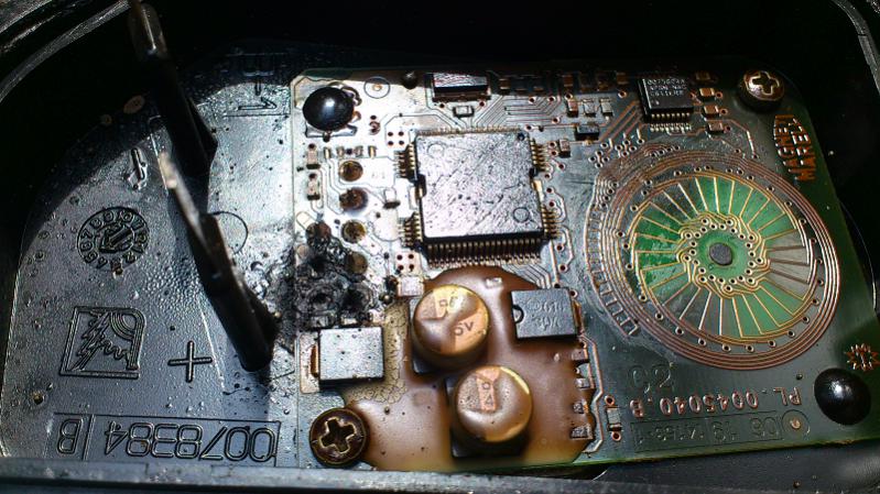

    Cytat Napisał Jabolek Zobacz post
    z tego co wiem to po wylaczeniu stacyjki w nowych dieslach odcinany jest dostep do paliwa i automaczynie zamyka sie rozwniez dostep powietrza wiec silnik powinien zgasnac automatycznie.....hmmmm oby mi sie to nie przytrafilo
    Tak powinno być o ile klapa gasząca jest sprawna. Powinna opaść i zamknąć kolektor dolotowy.
    Elektronika z klapy gaszącej w przypadku, który opisywałem powyżej wyglądała tak
    A więc nie miała prawa się zamknąć. Ciekawe jest to, że ta elektronika dosłownie pływała w oleju. Dostał się przez oś klapy w czasie rozbiegania ?
    A tak na wszelki wypadek jak temu zapobiedz...co sprawdzac i o co trzeba dbac no i przy jakim przebiegu szczegolnie trzeba na diesle uwazac?
    Stan turbiny, stan odmy i przede wszystkim stan oleju. Olej zmieniany za rzadko w samochodzie pracującym w ciężkich warunkach, a za takie uważa się jazdę miejską powinien być wymieniany często. Główną przyczyną z wykluczeniem awarii turbiny jest zaczopowanie układu oddzielania oleju w odmie. Najczęściej on zamarza ponieważ w oleju pracującym właśnie w ciężkich warunkach znajduje się większa ilość wody. Jeśli więc jeździsz po mieście i chwalisz się wszystkim, że twój silnik nie bierze oleju, że ani kropli nie ubyło, to znaczy, że ubytki są czymś uzupełniane. To coś właśnie jest problemem i najczęściej przyczyną zaczopowania odstojnika w odmie. Pierwszym sygnałem jest zapocenie lub wręcz zachlapanie w okolicy bagnetu lub wręcz wypchniecie bagnetu.
    P.S. klapy działające pod ciśnieniowo w chwili rozbiegania są nic nie warte. Podciśnienie je najnormalniej otworzy.
