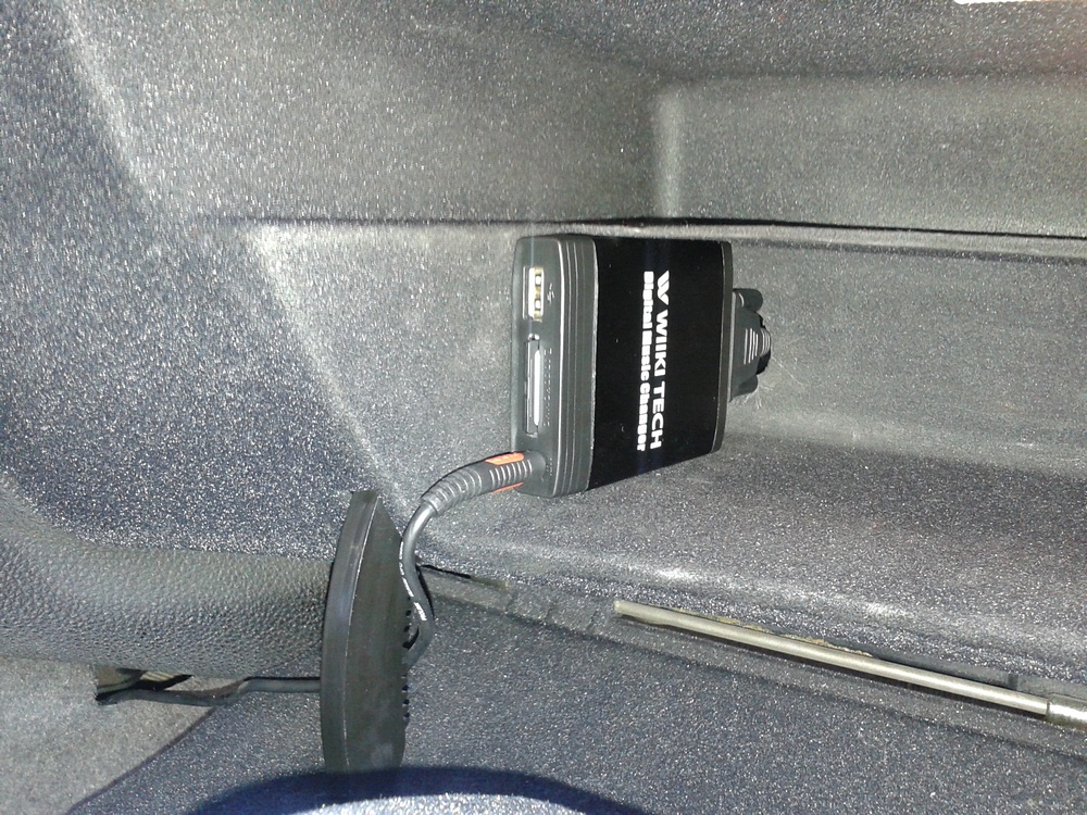

    Zmieniarka podłączona, znalazłem fotki w poprzednich tematach z zamówieniami i wykorzystałem jeden z patentów, w schowku na pionowo i wyszło tak:

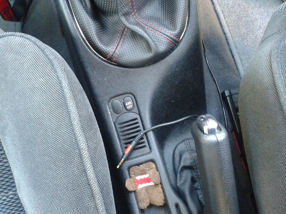

    Dokupiłem dłuższy kabelek pod AUX i wypuściłem na tunel żeby wygodniej było podłączać telefon:
    Wszystko działa, chociaż muszę jeszcze ogarnąć zawartość SD bo jednak nie wykrywa dużych plików (całe sety) i coś długo odczytuje kartę, ale może to kwestia złych nazw plików.
    Ogólnie jestem zadowolony, dzięki wielkie za załatwienie sprawy rynkov!

    Ciesze się ze wszyscy są zadowoleni ze zmieniarki. Cały czas dzialalem na kabelku aux ale ostatnio chciałem podłączyć kartę pamięci. Zgralem pliki i niestety zero reakcji. Jak prawidłowo muszą się nazywać pliki i katalogi ?

    Patrzyłeś na tą małą instrukcję ? Na jednej stronie jest pokazane jak prawidłowo wrzucić pliki.
    U mnie niestety przez to że mam Connect Nav+ długo czyta zawartość karty pamięci, po każdym uruchomieniu ok. 3-4 minut, chociaż czasem załapie szybciej. AUX gra od razu na szczęście, nie sprawdzałem tylko jeszcze pendrive`a.

    Właśnie wrzuciłem ten papierek. Na aukcji wyczytałem ze muszą być katalogi CD01 CD02 a w folderach dowolne nazwy ? Mam już gotowa kartę. Zaraz to sprawdzę.

    Katalogi tak jak piszesz, ale poszczególne pliki na zasadzie: 001 - Utwór 1.mp3, 002 - Utwór 2.mp3
