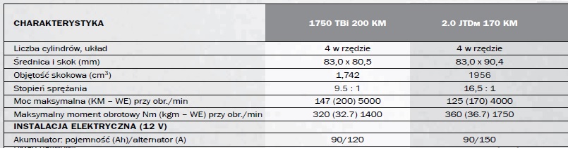

    Ja to już nie wiem w co wierzyć.
    Generalnie u mnie się włącza praktycznie od razu (sprawdzałem przy temperaturze zewnętrznej około 0 stopni).
    Napięcie mi spadło do ~11V, obroty weszły na około 900.
    Spojrzałem więc na katalog AR, jaki powinienem mieć akumulator i alternator:
Nazwa:	pppppp.jpg
Rozmiar:	65.6 KB
    A w rzeczywistości mam 60Ah i altek 100A (nawet eg EPER'a)
    Także papier jedno, Włosi drugie
    Na allegro znalazłem jakiś co ma wyjściowo 120A, a czy 150 w ogóle u nas były?

    1,190
    u mnie tez altek 100Ah - i w oryginale miałem aku 60Ah/540 A. po czym w niemieckim aso zmienili go na 70Ah/ 450 A...Czyli raczej na gorszy...Za stanawiam sie czy z benzynowej 147 nie wziąc Varty 60 Ah/700A?
