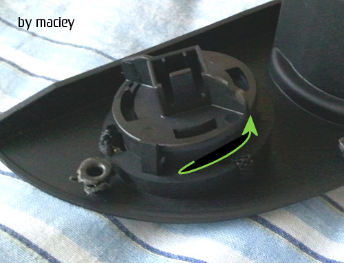

    Tak jak obiecałem, czas na montaż tweeterów tylnych.
    >> Pomijam kroki wyjęcia całych elementów plastikowych, bo były opisane i opatrzone zdjęciami.
    1. Wyjmujemy plastiki z tweeterami (lub bez tweeterów) z tylnej części samochodu (swoją drogą plastik trzymają 3 bolce i nie możliwości aby któregoś z nich nie wyłamać. Na moje oko, są one jakoś zgrzewane z resztą boczków).
Nazwa:	tweetery_tylne_alfa_gt_zd1.jpg
Rozmiar:	75.2 KB

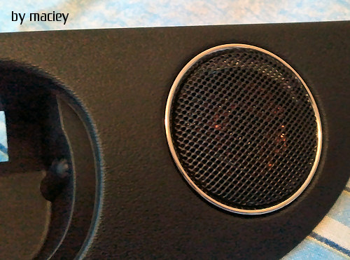

    2. Odkręcamy zaślepki. W starszych modelach GT prawdopodobnie trzeba będzie je wycinać, co zresztą wyszło podczas montażu tweeterów z przodu.
Nazwa:	tweetery_tylne_alfa_gt_zd2.jpg
Rozmiar:	55.9 KB

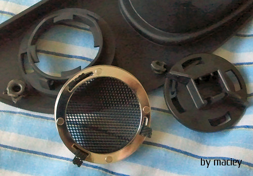

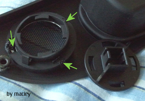

    3. Odginamy nóżki sitka tweeterów.
Nazwa:	tweetery_tylne_alfa_gt_zd3.jpg
Rozmiar:	51.9 KB
    4. Wyjmujemy sitko razem z ramką. Nie trzeba wyjmować sitka z ramki.
Nazwa:	tweetery_tylne_alfa_gt_zd4.jpg
Rozmiar:	62.4 KB

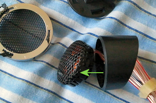

    5. Wyjmujemy tweetery z fabrycznej obudowy, bo inaczej nie wejdzie.
Nazwa:	tweetery_tylne_alfa_gt_zd5.jpg
Rozmiar:	76.6 KB

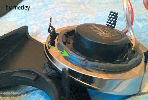

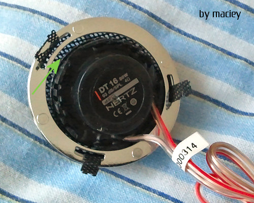

    6. Przymierzamy tweeter do obudowy i sitka. Wejdzie bez problemu na grubość, ale na szerokość tweeter ma kilka mm luzu.
Nazwa:	tweetery_tylne_alfa_gt_zd6.jpg
Rozmiar:	84.8 KB

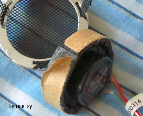

    7. Żeby luz wyeliminować, wykorzystam swój stary patent ŠŽ™ MACIEY :-)
    Patent z gumowymi taśmami przylepnymi dwustronnymi.
Nazwa:	tweetery_tylne_alfa_gt_zd7.jpg
Rozmiar:	69.8 KB
    8. Wkładamy tweeter do plastiku i bardzo mocno zaginamy nóżki sitka, tak żeby nie było żadnych luzów.
Nazwa:	tweetery_tylne_alfa_gt_zd8.jpg
Rozmiar:	64.6 KB
    9. Tutaj widać jak dzięki gąbce tweeter trzyma mocno i nie ma szans aby na polskich drogach spróbował coś podskoczyć.
Nazwa:	tweetery_tylne_alfa_gt_zd8ipol.jpg
Rozmiar:	67.4 KB

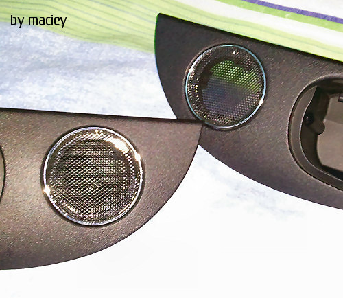

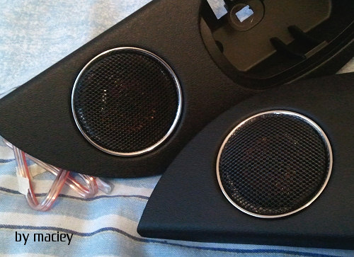

    10. Zamontowany tweeter na gotowo
Nazwa:	tweetery_tylne_alfa_gt_zd9.jpg
Rozmiar:	70.9 KB
    11. To samo robimy w drugim plastiku i po chwili mamy już gotowy komplet
Nazwa:	tweetery_tylne_alfa_gt_zd10.jpg
Rozmiar:	65.9 KB
    12. Idziemy do samochodu i montujemy plasticzki, podpinamy tweetery do żółtych kostek.
    Tutaj uwaga. Z jednej strony miałem w kostce 4 kabelki żółte, z drugiej strony miałem 4 kabelki niebieskie. Bez miernika nie można było powiedzieć gdzie jest plus a gdzie minus. Dlatego, albo podłączycie na czuja (bo w sumie i tak i tak będą grać), albo będziecie wspomagać się miernikiem.
Nazwa:	tweetery_tylne_alfa_gt_zd11.jpg
Rozmiar:	73.2 KB
