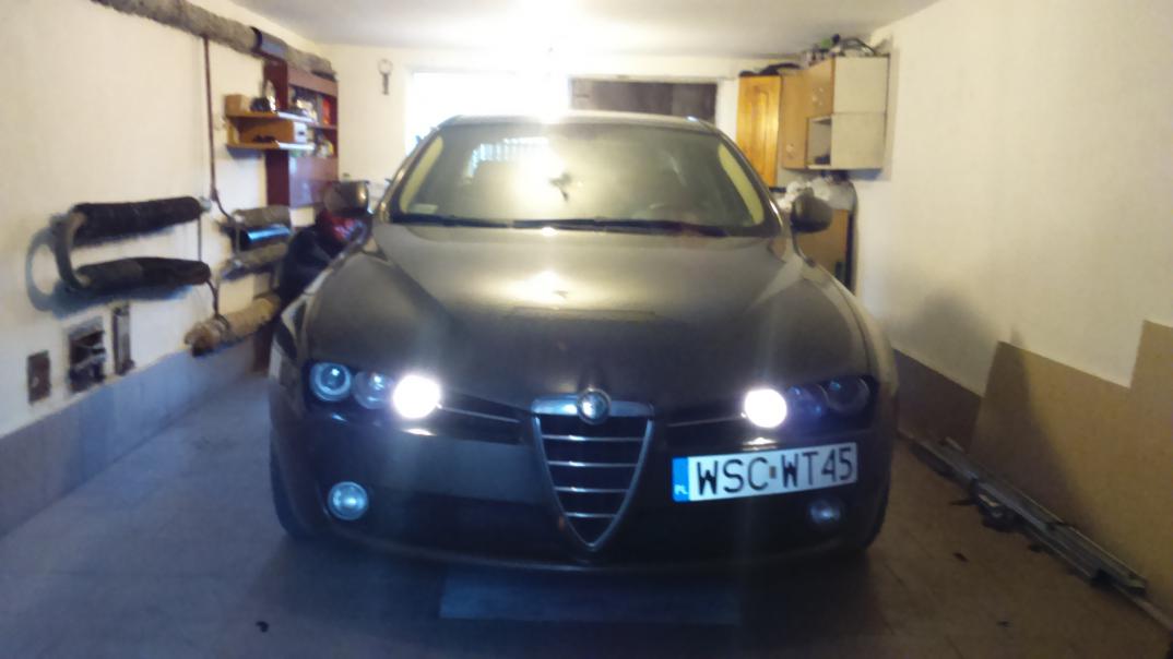

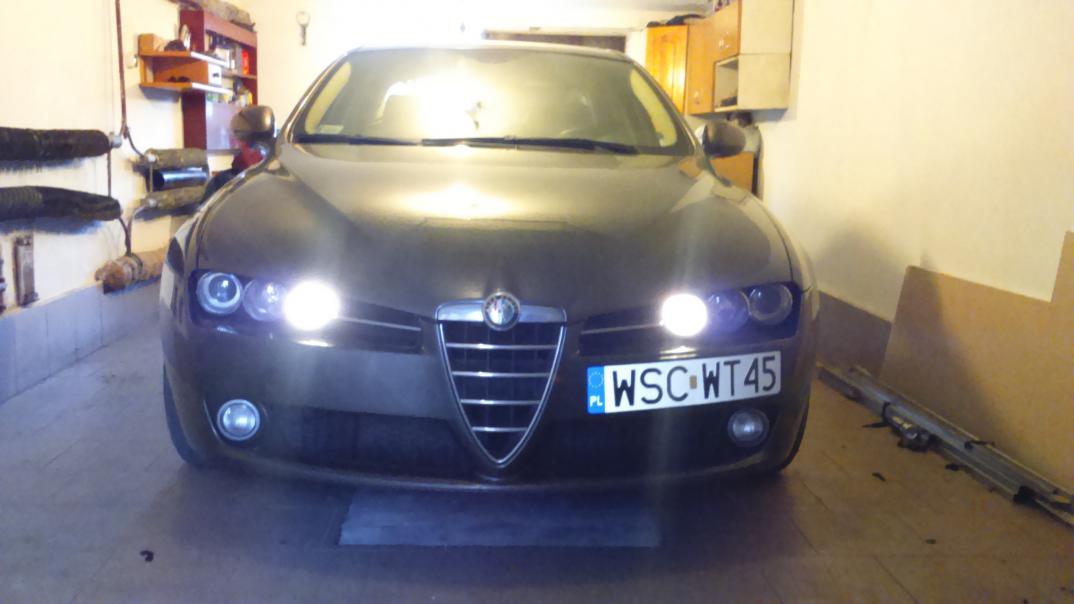

    Dziś jeszcze udało mi sie zamontować moduł drl a o to efekt
Nazwa:	DSC_0003.jpg
Rozmiar:	47.6 KB
ID:	186510   Kliknij obrazek, aby uzyskać większą wersję
Nazwa:	DSC_0002.jpg
Rozmiar:	54.2 KB

    [MENTION=65831]Black Wolf[/MENTION] zapodaj kolory przewodów. Ja dziś na szybko podniosłem płytkę z bezpiecznikami, znalazłem jeden przewód szaro-czarny od długich, najlepsze było to że ten przewód dzwonił zarówno z f14 jak i f15 xd
  7. #1297
    Użytkownik Romeo Avatar Black Wolf
    11 2015
    Sochaczew
    Była 159 był c5 jest mondeo 2.5 v6
    581
    Cytat Napisał shockwave93 Zobacz post
    @Black Wolf zapodaj kolory przewodów. Ja dziś na szybko podniosłem płytkę z bezpiecznikami, znalazłem jeden przewód szaro-czarny od długich, najlepsze było to że ten przewód dzwonił zarówno z f14 jak i f15 xd
    Robiłem to na szybko i podłączyłem przewody bezpośrednio do bezpieczników f14 i f15 co do przewodów to są to chyba szaro-czarny i brązowo-czerwony od długich
    pozycja to zielono żółty jest on w wiązce koło skrzynki bezpieczników reszta wiadomo zasilanie na aku i masa na aku.
