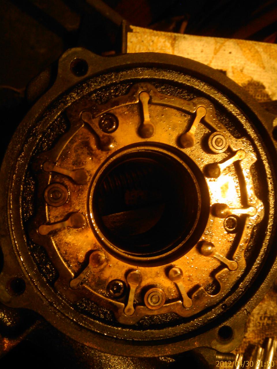

    W silnikach wysokoprężnych zawór EGR jest otwarty na biegu jałowym i może dostarczać spaliny stanowiące nawet 50 % objętości zasysanego powietrza. W miarę wzrostu obciążenia silnika domieszka spalin zmniejsza się, aż do całkowitego zamknięcia zaworu. Recyrkulacja jest wyłączana podczas rozruchu i nagrzewania silnika, a także podczas jego pracy przy bardzo niskich ciśnieniach atmosferycznych. Czyli tutaj masz poprawną odpowiedź. wg mnie przy przysieszaniu jeśli masz 1 % to ok. Gorzej w sytuacji na biegu jałowym.
    To jest jakiś przeklejony tekst z ogólnego opisu działania EGR-a.
    Już w samej rodzinie Alf z EDC16 EGR-y działają różnie. I w tym przypadku (GT z EDC16C39) prawdą jest tylko część mówiąca "W miarę wzrostu obciążenia silnika domieszka spalin zmniejsza się, aż do całkowitego zamknięcia zaworu." Reszta to "G" prawda
    Cytat Napisał tomaszchwesiuk Zobacz post
    xrobcio, jeszcze nie czyściłem, ale słyszałem że czasami używa się jakichś past do polerowania ale nie wiem jeszcze na jakim etapie czyszczenia. polecam najpierw sprawdzanie dookoła innych rzeczy. z turbiną na później gdyż chyba najdroższa w robieniu.
    Jeśli w zmiennej geometrii narobicie rys, zmatowicie powierzchnie, które muszą i pewno dalej są gładkie (pierścień, tarcza itd.) itp. to po całkiem niedługim czasie będziecie mieli ją znowu do czyszczenia.
    Tutaj na zdjęciach widać, które to powierzchnie - http://www.conmir.pl/czyszczenie-kierownic-turbiny/

    Dlatego czytałem ze są specjalne pasty polerskie. Ale jasne ze szczególną ostrożnością czyścić.
    Wysłane z iPad za pomocą Tapatalk
  6. #1306
    02 2011
    RAV4 / Ducati Diavel Carbon
    3,133
    Myślę, że żadna pasta nie będzie potrzebna. Jeśli już na tych elementach pokażą się wżery, to jest do wymiany. Bo osady nie zagnieżdżają się na tych elementach ale na obudowie i skutecznie te elementy blokują
    Są specjalne.... ktoś sprzedaje zwykłą pastę polerską jako specjalistyczną polerską do turbin. Znajduje nabywców i kosi kasę na niewiedzy frajerów
    Wystarczy kupił wełnę polerską np. w Bricomanie i wnętrze jak nowe. Część żeliwną można delkatniutko oskrobać kamieniem na dremlu.
  9. #1309
    02 2011
    3,133
    Jeśli nie narobi rys i nie zmatowi powierzchni. Tylko zastanawiam się czy nie jest to czymś pokryte. Jakaś warstwą metaliczną zabezpieczającą przed działaniem czynników znajdujących się w spalinach.
